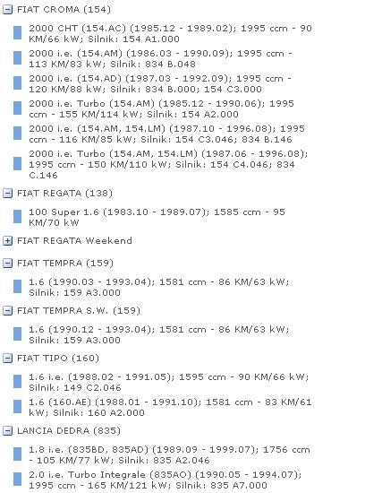

Szlag mnie trafia, autko dalej w garażu stoi zjeb...ne, na uszczelkę czekam już prawie dwa tygodnie, a na dodatek jej koszt to 130zł (!). Masakra. Ona chyba ze złota jest.
Kolego jeśli chcesz moge Ci pomóc, pisz na priv, uszczelka do twojego auto to koszt 75-80zł, jeśli super sprzedawcy w twoim miescie nie umieja sobie poradzic ze znalezieniem po numerze silnika 1.6 DOHC 149.c2046 niech poszukaja w swoich katalogach uszczelki do silnika fiata cromy 2.0 CHT silniki 154A1.000 lub 834B.000 9silniki produkowane w latach 86-89)
pzdr. Grzesiek
Tu masz jeszcze dokładna rozpiskę w jakich silnikach idzie taka sama uszczelka jak u Ciebie:
