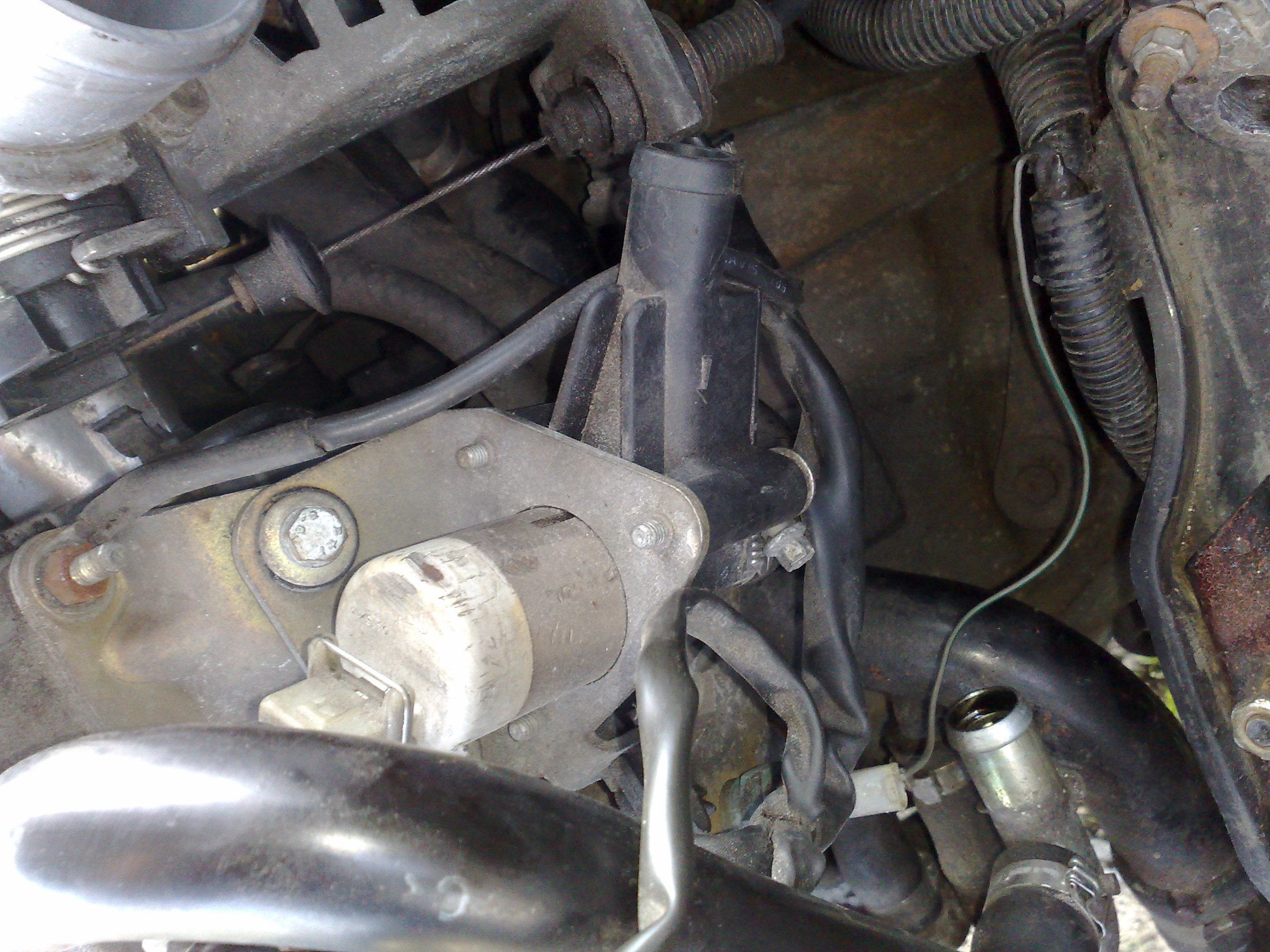

Nie mam pojęcia dokąd idzie rura z króćca "silnika skrokowego" w sedicivalvole;/ Mogły ktoś podesłać foty?

powietrze jest pobierane kroccem z dolotu przepustnicy{z "grubej rury"}, przechodzi przez zawor vae ktory "porcjuje" dawke pow dla podtrzymania rownych wolnych obrotow, dalej wezem pow podawane jest od spodu do obudowy przepustnicy
foto pokazuje starszy niz twoj silnik z sedici, typ 160A8, dlatego troszke inaczej wyglada osprzet ,ale zasada dzialania niezmienna.
to samo z innej perspektywy:

aha. no dzięki wielkie za szybka odpowiedz :) Bez tej rury brzmi jak z turbiną :lol:
