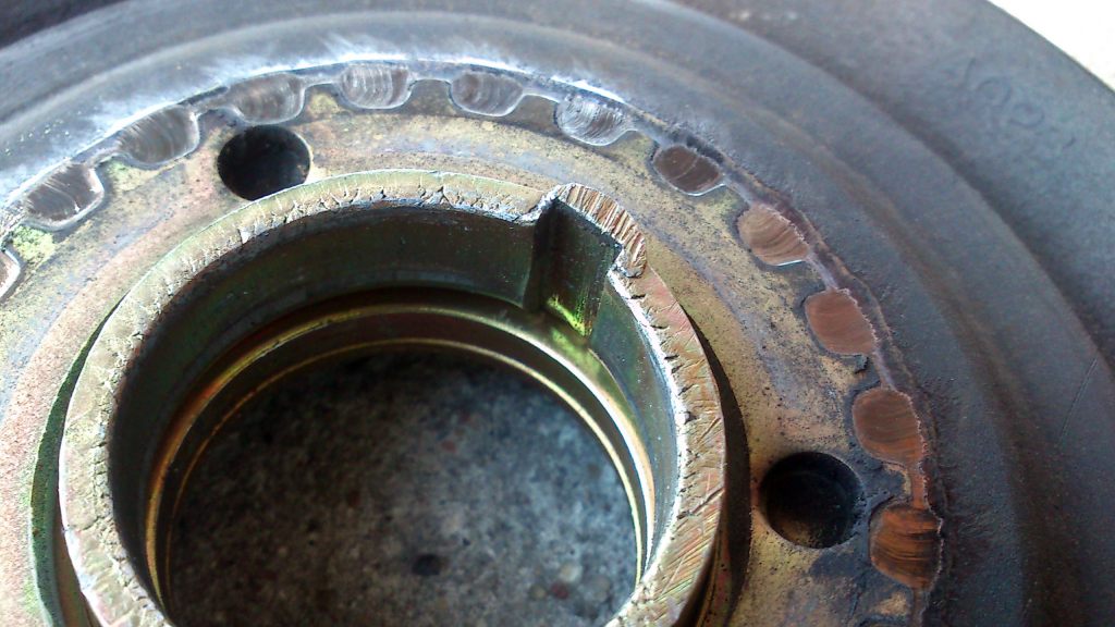

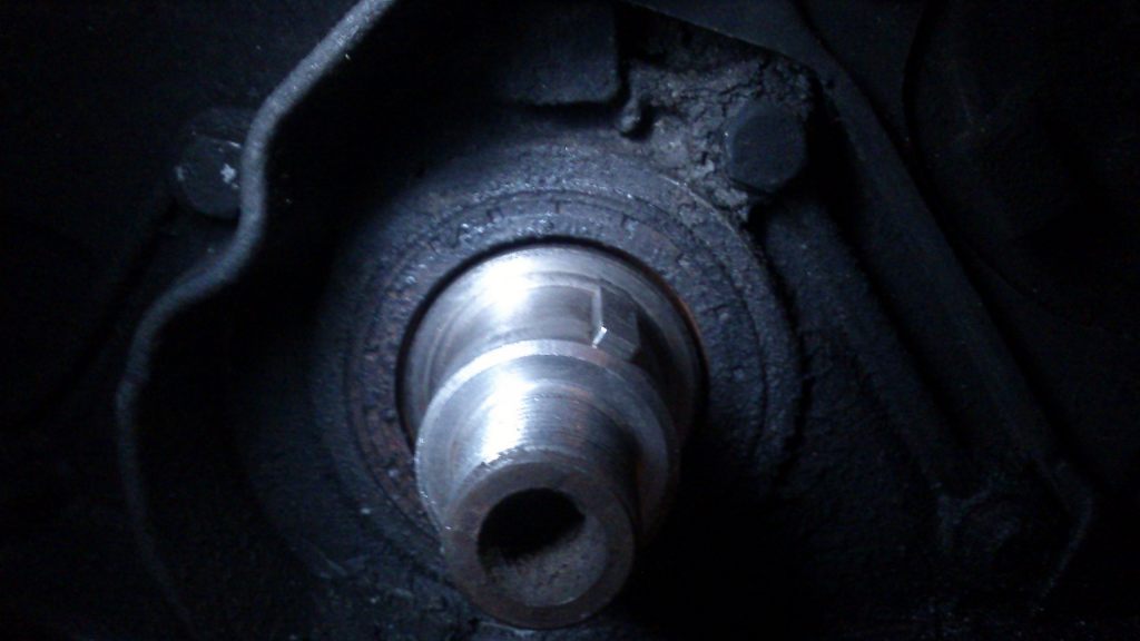

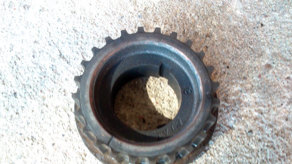

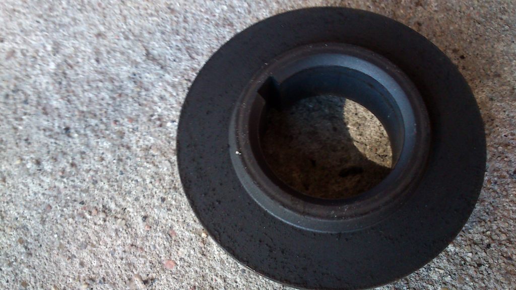

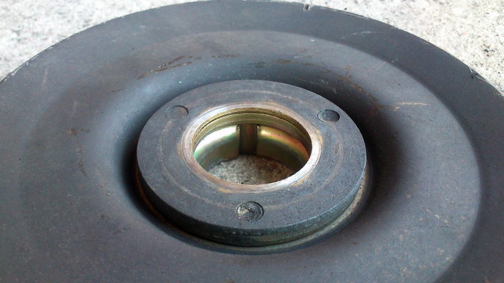

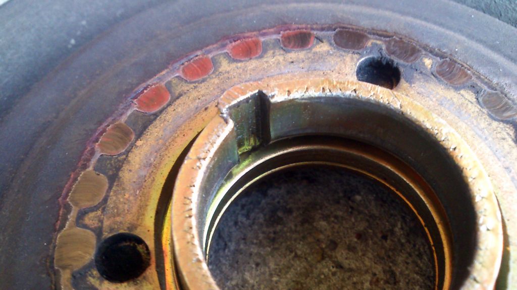

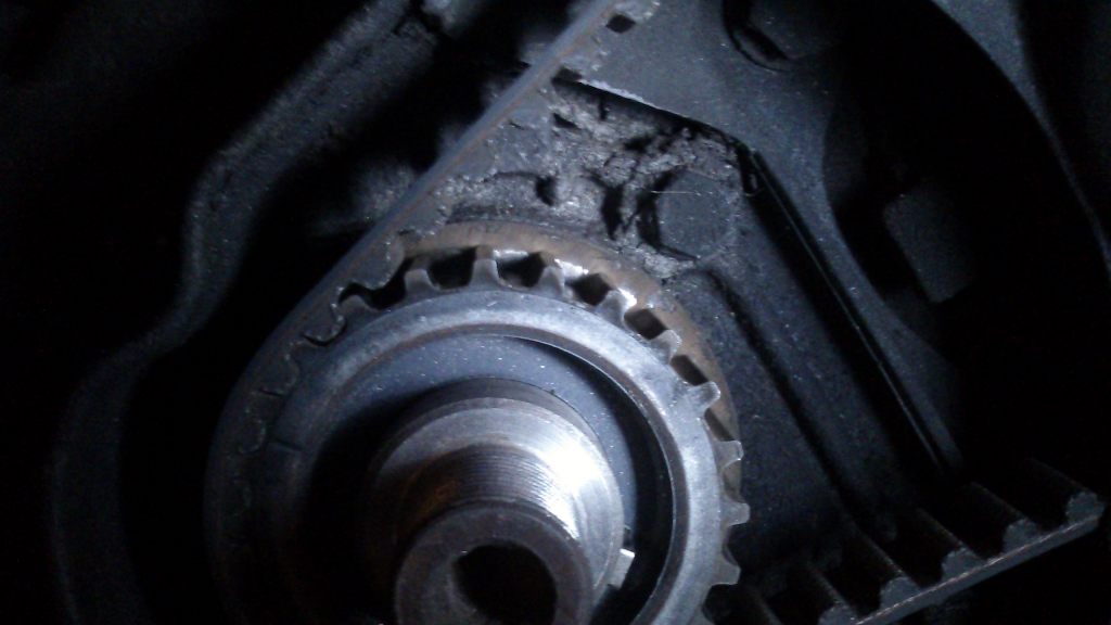

No i sprawa się chyba wyjaśniła - koło pasowe do wymiany. Jest wyrobione na klinie. Sam klin jest na stałe i jest nieruszony, podobnie kółko od rozrządu, ale koło pasowe, tak jak na zdjęciach.
Szukam teraz numeru tego koła, może ktoś wie, do 1.6 z gaźnikiem 86KM.
Po eper wychodzi koło wielorowkowe, a ja mam pasek klinowy oczywiście.

andyroman,pamietaj o tym ze to uszkodzenie nie wzielo sie z nieba.Klin nie jest po to by przenosil obciazenia a sluzy tylko do prawidlowego osadzenia kola przy montazu.Przy wymianie rozrzadu za slabo przykreciles nakretke.Wiec przy skladaniu wez to pod uwage.Na zdjeciach wyraznie widac jak kolo bujalo sie na wale.W pore rozebrales bo na dniach scielo by klin i dopiero byla by jazda jak to uratowac.
Jesli miedzy czopem walu a kolem nie zrobil sie duzy luz to zalozylbym to spowrotem.Ale jesli zalatwisz drugie kolo z pewnoscia lepiej zalozyc nie wyrobione.Porzadny klucz do przykrecenia i odpowiednia sila to podstawa.

To nie koło pasowe! Na marginesie, to na pewno nie było za słabo przykręcone. Nie wiem, skąd się te wyrobienia wzięły. Ale one nie powodowały tego hałasu.
Hałas pochodził jednak z rozrządu. A co go powodowało? Pasek rozrządu był za mocno napięty, pomimo, że dało się go skręcić o 90*. Sam go tak napiąłem podczas wymiany. Wiem, wiem, łajza za mnie. Dzisiaj jak rozebrałem rozrząd i po oględzinach ponownie składałem, ruszyło mnie aby sprawdzić jak się zachowa gdy go zluzuję. I jak ręką odjął, zapanowała cisza. Teraz również można go skręcić o 90*, ale wymaga to mniejszej siły.
Takie wyrobienie na klinie i na przylgni zdecydowanie zrobilo sie od niedokreconego dostatecznie mocno kola pasowego.
Za mocno napiety pasek rozrzadu poprostu wyje( ty pisales o rzezeniu-zgrzytaniu) w pewnym przedziale predkosci zwlaszcza jak silnik rozgrzany bo wtedy rozszerzalnosc cieplna powoduje ze silnik nieznacznie sie rozszerza i dodatkowo napina pasek.
Naciag paska w tych silnikach musi byc naprawde niewielki(na zimnym silniku)mimo ze paski waskie.Ale tez opory walka rozrzadu nie sa duze wiec smialo mozna zalozyc nieco luzniej.
