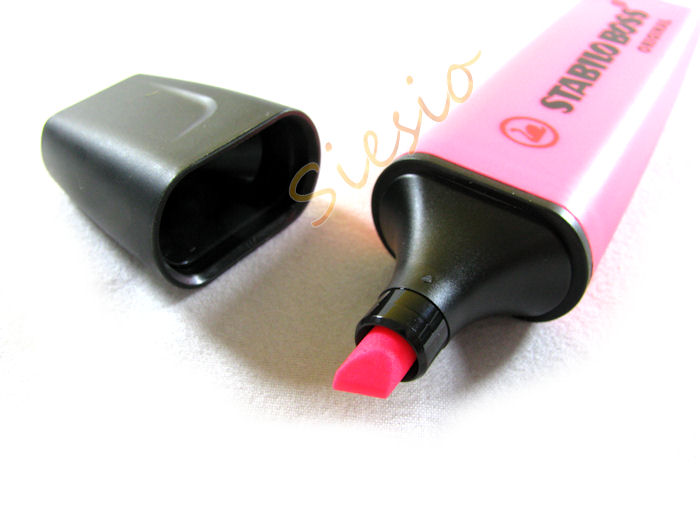

Niestety fotki nie mam jak zrobić ale to było bardzo podobne do skówki z zakreslacza stabilo tylko ze pekniete z boku
http://3.bp.blogspot.com/...acz+stabilo.JPG

nadal nie wiadomo , co to by było ? takie coś ? jeśli utknęło w przepustnicy to zdemontuj ją , wyciągnij tą część i daj fotkę inaczej się nie da może to być np. czujnik temp. zasysanego powietrza - tylko że on jest przykręcony śrubką i ma przewody :lol:
