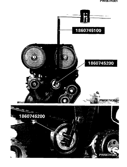

Mam następujący problem: Rozebrałem rozrząd i nie wiem jak mam go złożyć :) Właściwie to chodzi o napinacz. Nie kręci się swobodnie, tylko w miejscu zaznaczonym na czerwono zawadza o głowicę:
Czy pogubiłem jakieś podkładki?
Druga sprawa: która stroną w blok powinna być wkręcona szpilka napinacza:

szpilka dłuższym gwintem w blok a jeśli chodzi o rolkę to nie wygląda jakby miała obcierać, musisz ją założyć tak jak jest na zdjęciu, otwory do napinania będziesz miał wtedy pionowo po lewej stronie szpilki i napinasz rolkę przekręcejąc ją odwrotnie do ruchu wskazówek zegara. pozdrawiam

Dzięki za odpowiedź. Dalej jednak jest to dla mnie niejasne. Może napiszę jak od początku to robię.
Wkręcam szpilkę w blok. Nakładam napinacz. Nakładam pasek. Nakładam nakrętkę na szpilkę. Kręcę nakrętką zgodnie z ruchem wskazówek zegara co powoduje w rezultacie że napinacz również kręci się w tym kierunku. W końcu blokuje się o głowicę w miejscu zaznaczonym na czerwono. Dalsze dokręcanie nakrętki powoduje jej ukręcenie.
Czy napinacz jakoś się wstępnie ustawia czy wkłada się go w niezależnie jakiej pozycji?

Nie miałem styczności z tym motorem, ale na zdrowy rozum to robisz tak.
Jak myślę, te dwa małe otwory w rolce są po to, aby móc ruszać napinaczem. Dokręcasz nakrętkę, tak aby trzymała już napinacz. Na założonym pasku wkładasz w te dwa otwory zapewne specjalny przyrząd (albo kombinerki do rozwierania simeringów) i obracasz napinacz do takiej pozycji, że pasek będzie napięty (dobrze napięty pasek nie powinien dać się obrócić więcej niż 90 stopni). Jak już będziesz miał napięty pasek dokręcasz nakrętkę, tak aby sam napinacz się nie ruszał i to koniec pracy.

nie dokręcaj szpilki napinacza odrazu. Złap go tak żaby sam się już nie obracał, a potem musisz obracać napinacz w stronę przeciwną do ruchy wskazówek zegara, pasek wtedy będzie się napinał. Jak będzie już odpowiednio naciągnięty to dokręcasz szpilkę i jeździsz :)
** Dodano: 07-10-2011, 18:57 **
załóżmy że masz taki przyrząd to trzeba go ciągnąć w lewą stronę. Ja nie mając takiego narzdzia zrobiłem to za pomocą imbusa który mieścił się w otworze napinacza, miedzianej rurki jako przedłużenia i młotka.
