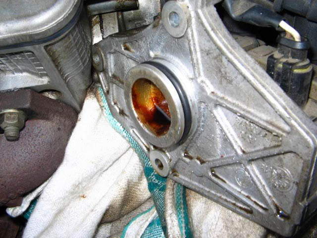

ja mam ten sam problem w swoim punto 1.2 8V silnik pracuje nierówno zarówno na biegu jałowym jak i na wyższych obrotach zwłaszcza jak ma obciążenie i przerywa podczas jazdy dopiero kiedy da mu się w rurę przerywanie zdaje się być słabsze. silniczek krokowy niby jest od wolnych obrotów wiec teoretycznie gó_no ma do tego. aparat zapłonowy "zintegrowany" jest z cewkami i wyglada tak a po odkredeniu od silnika tak (są to fotki pobrane z forum punto nie z mojego silnika więc nie piszcie mi że nie powinno być tam oleju) wygląda na to że moduł zapłonowy podłączony jest bezpośrednio do wałka rozrządu. Jest to pierwszy fiat który tak działa mi na nerwy!!! |

ja swój problem rozwiązałem a przyczyna tego był jakiś gryzoń który zjadł mi instalację i kable WN
