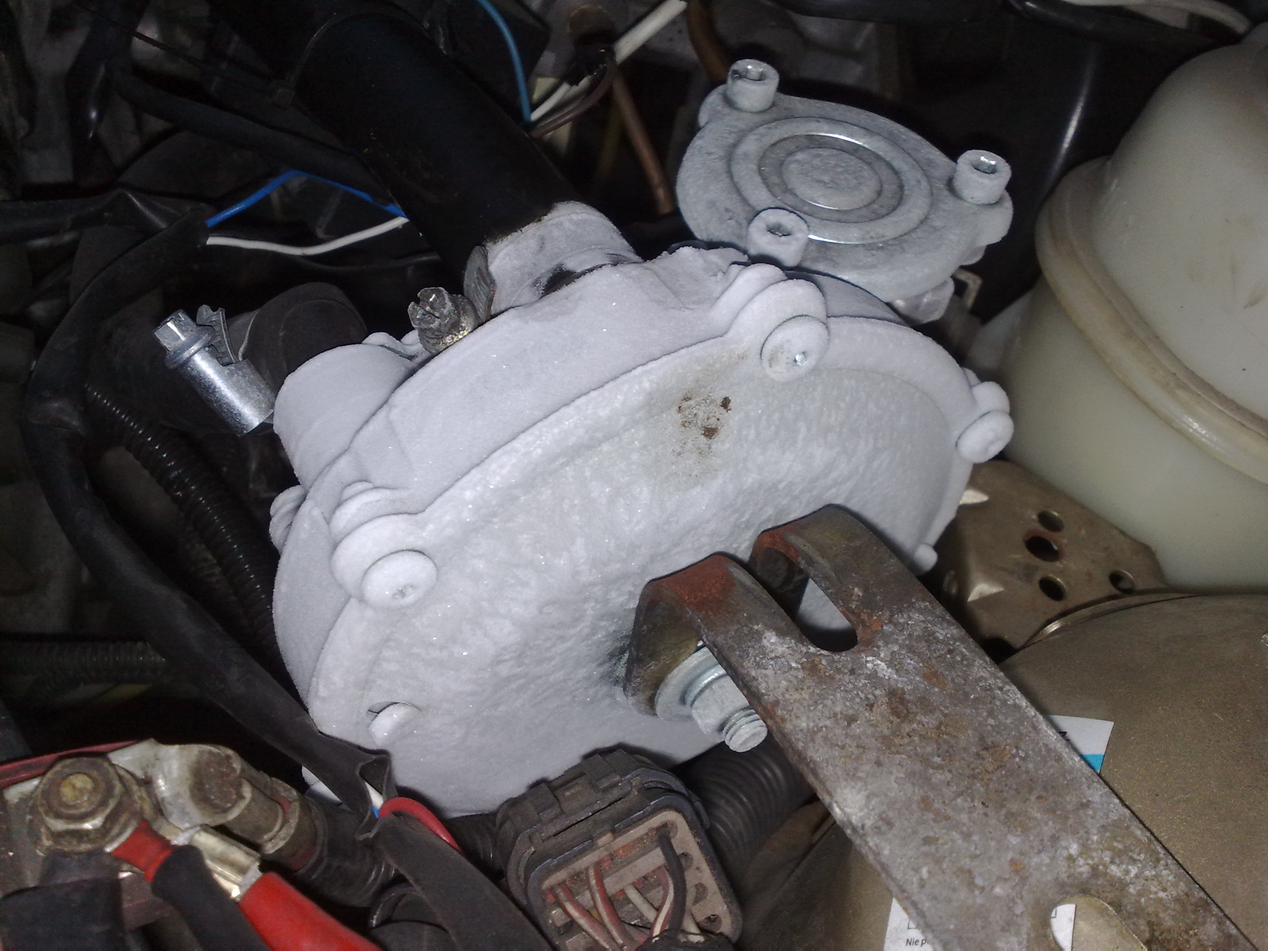

Zadławienie silnika z powodu zalewania go ciekłym a nie tak jak to powinno być gazowym LPG uratowało mnie bo zmusiło mnie do zatrzymania się i zajrzenia pod maskę, gdzie zobaczyłem taki widok:
Gdyby nie to mógł bym już mieć po silniku bo dawniej nie miałem nawyku zerkania co 10 sekund na wskaźnik temperatury płynu chłodzącego |

A wiec tak, reasumujać moje "sprawdzenia".
Dolalem plyn, odpowietrzylem, sprawdzilem filtr powietrza, zdjąlem wezyk podcisnienia (na obrotach ) i dmucha ladnie (nie jest popekany ani zagięty), zdjalem kopulke z gaznika i przecislilem troszke dysze w mikserze gazu (foto ponizej )
Ogolnie sadze ze walnęlo cos w parowniku bo na benzynie normalnie jedzi (a gaznik co dopiero dwa tygodnie temu wymienilem na uzywke i jedzilo na gazie ladnie - nawet spalanie mi sie zmniejszylo do 8 litrow na 100 km)
Kurcze nie wiem co robić
Jesli ewentualnie wypale ten gaz i sprawde ten filterek gazu ale dopiero za tydzien w piatek jak wróce do domu. Ale do tej pory prosze o inne sugestie cos co moge sam zrobic pod blokiem na parkingu.
DOdatkowo umieszkam zdjecie ponizej jak wyglada ten wezyk podcisnieniowy i parownik u mnie
[img=http://imageshack.us...1215458.th.jpg]
[img=http://imageshack.us...1215459.th.jpg] |

| Ja bym obstawiał że ten parownik jest coś walnięty po tym jak go zamroziło bo o ile dobrze zrozumiałem to jak go zapalisz zimnego to normalnie się wkręca na obroty,tak?no chyba że niechcący go sobie rozregulowałeś ale to by na zimnym też się nie wkręcał...Dziwne że oby dwa zawory Ci przy butli nie trzymają...jeden jest sterowany elektrycznie a drugi to śrubka którą wkręcasz żeby zamknąć wylot gazu. |
matt214
Dołączył: 26 Paź 2009 Posty: 41 Skąd: RT
Wysłany: 15-12-2012, 21:32
Qmaty, wlasnie dobrze rozumiesz, tez mysle ze cos z parownikiem, bo jak odpalam to prawie od tyku i przez pierwsze minuty jak trzymam caly czas to idzie , nic nie zacina, dopiero pozniej jak puszcze i znowu dam w deche to zaczyna przerywac. nic nie regulowalem od momentu kiedy gaziaż mi to robil na wakacjach. Przy butli mi tylko zawor zamykajacy doplyw do parownika nie dziala. pytalem czy by mi to zrobili ale drogo by mnie to wynioslo i dalem sobie spokoj, dotąd mi to nie przeszkadzalo. Jak wymienialem na wakacjach filterek gazowy to wtedy akurat nie mialem w butli gazu , nie bylo wtedy koniecznosci zamykania zaworu.
