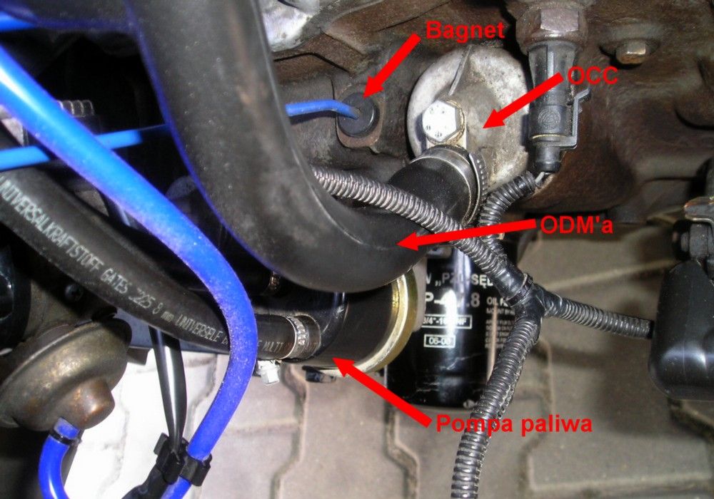

ODMA - to odpowietrzenie skrzyni korbowej i tak realizowana jest gumowym wężykiem (w przypadku 1.4 - 1.6). Wystarczy wyczyścić OCC czyli wyłapywacz oleju, oraz sam ten wężyk i powinno być dobrze. Jeśli dalej będziesz miał zbyt duże ciśnienie w komorze korbowej trzeba zrobić pomiar kompresji silnika bo najpewniej będzie kwalifikował się do remontu.
A ważna sprawa w samej tej gumowej rurce jest taka metalowa spirala musisz ją wyciągnąć i najlepiej wrzucić do jakiegoś rozpuszczalnika. Przy wyciąganiu nie uszkodź jej!

czyli rozumiem że musze odkręcić tą śrubę na OCC i tam może być brud a jak odkrece to nic mi się tam nie wyleje czy jak

nic sie nie wyleje zdejmij smialo i wyczysc

Sorki że podobne się do tematu w Tipo jest mi to znane, lecz w Renault istnieje zupełnie inne rozwiązanie jakby co proszę o porady w moim temacie http://forum.tempra.org/t...wej-vt23643.htm ;) PITEK, co do twojego problemu to JAM_BELFEGOR, wszystko opisał także bierz się za to i bez strachu ;)
