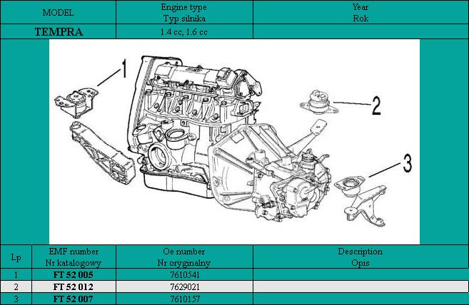

Wysłany: 02-02-2012, 09:22   czy takie poduszki będą pasować?
Witam,
chciałbym zapytać, czy poduszki w linkach poniżej podejdą do tempry 1.6 gaźnik 1994r 86 KM? Bo u mnie wybitnie potrzebują wymiany :) Wiem, że na aukcji jest napisane do jakiego to modelu, ale byłem dzisiaj u mechanika i powiedział, że są dwa rodzaje (co ciekawe jedne miał po 60 zł/sztuka a drugie po 140zł/sztuka! :roll: )
Z góry dzięki
http://moto.allegro.pl/po...2093858026.html
http://moto.allegro.pl/po...2093858078.html
http://moto.allegro.pl/po...2093858114.html
Wysłany: 02-02-2012, 14:56
Będą pasować 8)
Wysłany: 02-02-2012, 15:26
Kajlon napisał/a:
Będą pasować 8)
i ja się pod tym podpisuję
