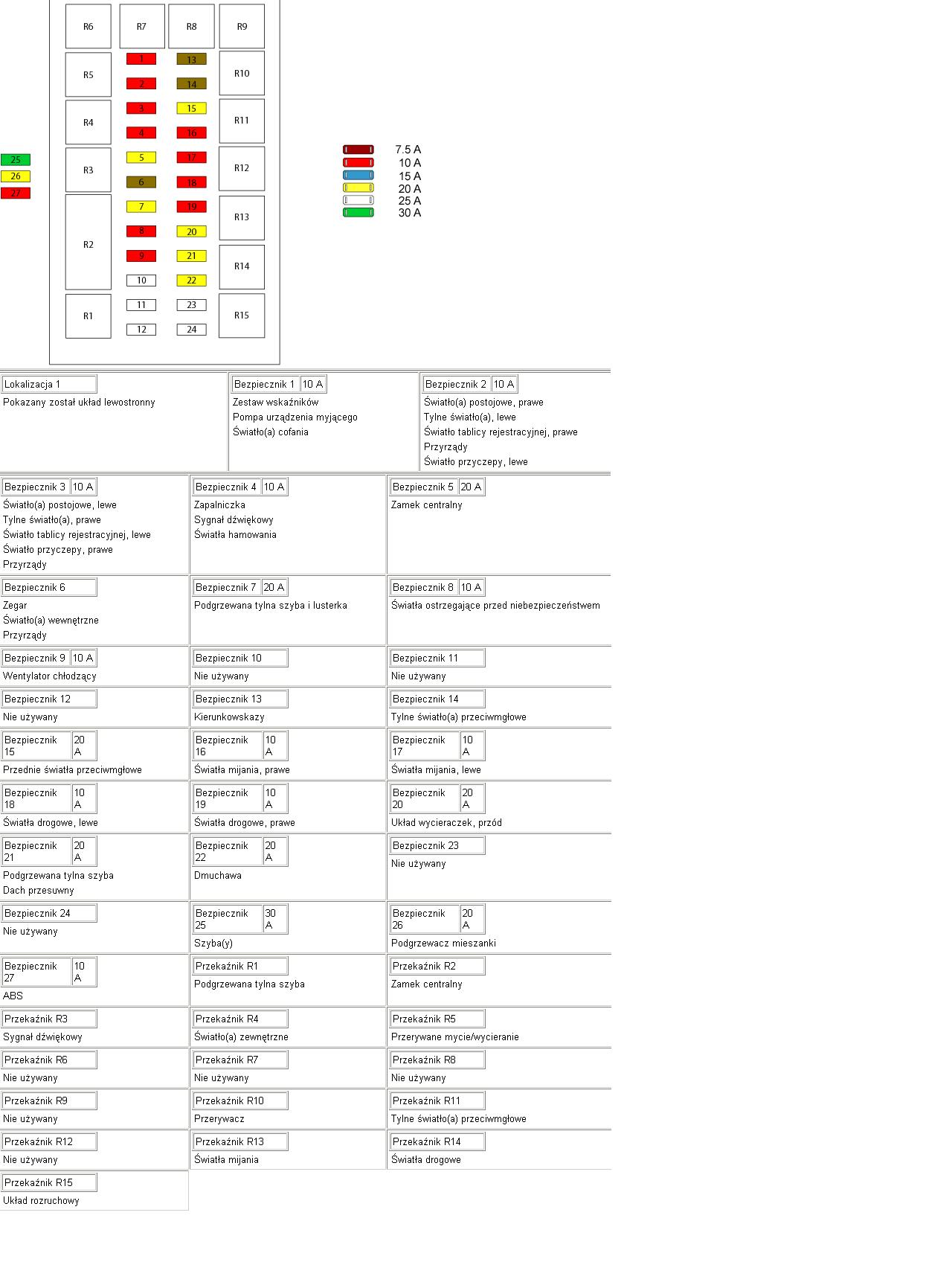

Panowie mam pytanko do czego są przekaźniki i bezpieczniki? tzn. który od czego? ( T-pra 2.0 8V '92) Bo u mnie nie ma pokrywy i nie czaje co jest od czego. Miałem taki problem: nie chciała mi zapalić i po pewnym czasie usłyszałem pipczenie na pewno dochodziło z przekaźników i w ogóle nie zapaliła.

Co do skrzynki, to chyba wszędzie są takie same skrzynki - to znaczy są dwie wersje, krótka i długa. Długa przy bogatszych wersjach. Zdjęcie lordabarth'a jest od tej dłuższej skrzynki.
W zależności od wyposażenia czasmi nie ma danych sekcji np. brak przekaźników czy danych bezpieczników (włącznie z nadrukowanymi symbolami).

mam tą krótką , z ksiazki doszukałem sie że prąd płynie od plusa przez przekaźnik
E7 potem przez złącze H w skrzynce bezpieczników następnie przez złącze nr 119 /tu sie masa rozdziela na dwa kable/i dalej do dmuchawy ,reg i op.
podejrzewam że nawala gdzieś w złączu H przy skrzynce , skrzynke wymieniałem 2 miechy temu na uzywke ale w bdb stanie , stara juz sie przepaliła.
a i nie dmucha na rzadnym biegu , tydzien temu musiałem czasami puknąć w skrzynke aby zaskoczyła , a teraz juz nic nie pomaga. k...a tylko ten upał i grzebanie pod blokiem mnie dobija.
