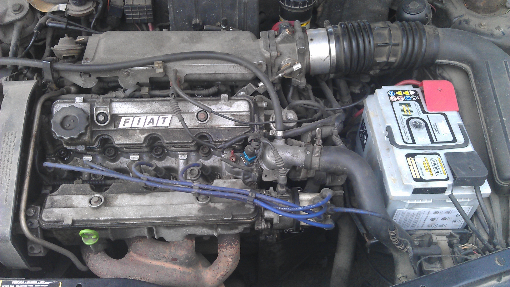

Witam
Po przekładce silnika (przez super mechanika;) nie mogę dojść do poprawnego podłączenia całego układu podciśnieniowego silnika. Mam problemy z pracą na paliwie, falujące obroty, problem z pracą na paliwie jak jest zimny, itp. Czy ma może ktoś schemat co gdzie podłączyć ewentualnie może ktoś jest z Wrocławia i mógłbym podjechać i zobaczyć co gdzie ma być.

Fotki dokładne silnika wrzuć...

EGR odpięty ale ciekawe czy zaślepiony, reszta chyba wydaje mi się prawidłowo podpięta, spróbuj zrobić reset kompa, ew. szukaj na forum cpw, vae, cpp i ogólnie tematy o falowaniu obrotów.

Sprawdź sobie czy do mapsensora masz podpięty wężyk. Ogólnie to tam na fotkach mało widać. Trzeba coś samemu pokombinować, a najlepiej znajdź sobie jakieś 2.0 z forum, podjedź i sprawdź jak ma wpięte.
To nie muszą być wężyki od podciśnień, a może być walnięty czujnik choćby temp cieczy do ecu.
