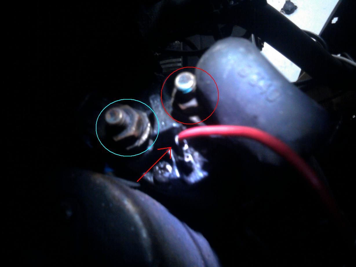

Wysłany: 22-04-2010, 21:50
to wygląda tak, na dole to większe to silnik rozrusznika, na górze masz cewkę, która dostarcza prąd do silnika i zazębia koło zębate z silnikiem. Mnie chodzi o te 3 połączone z cewką. Dwie śruby, na czerwono masz ten kabel od akumulatora, na niebiesko kabel który idzie od cewki do rozrusznika. Strzałką jest zaznaczony ten kabelek od wzbudzenia. Nie wiem, czy on leci bezpośrednio od stacyjki czy nie, ale u mnie ,,wyrasta'' z wiązki elektrycznej po lewej stronie od rozrusznika(jak stoisz przodem do auta), przy mocowaniu silnika i jest połączona z prawą lampą. To prawdopodobnie ten kabelek co myślisz, że od klaksonu ci wypadł.
** Dodano: 22-04-2010, 22:52 **
aha, fotka robiona z pod samochodu, to większe niżej, to właśnie silnik rozrusznika, a duże szare na prawo od śruby to osłona kabla

Jelcyn, dzięki za zrobienie zdjęcia ale niestety u mnie wygląda to trochę inaczej. Otóż tak - do rozrusznika idą 3 kable. Czerwony od akumulatora jest wg mnie dobry, bo odkręcając jego nakrętkę, która styka końcówkę z rozrusznikiem dotknąłem bloku silnika i zaiskrzyło dość mocno to raczej tu jest OK. Drugi kabel leci od silnika do rozrusznika i też wydaje się dobry. Ten kabel latający luzem zakończony jest wtyczką i nigdzie na rozruszniku nie ma żadnego gniazdka na niego, oglądałem z wszystkich stron i nic nie znalazłem. Z tego rozrusznika wystają jakieś dwa druty i do nich wpinałem tę wtyczkę i do blaszki na przeciwko tej od kabla z akumulatora. Widać, że ktoś już tam grzebał, ale też nic. Nie wiem co jest z tym grane a wcześniej nie zwracałem na rozrusznik uwagi i nie wiem gdzie ten przeklęty kabel był wpięty, bo jak u was są 3 kable wpięte a u mnie tylko te 2 to na pewno w tym jest przyczyna, no chyba, że ktoś to jakimś swoim sposobem zamontował.
Oto zdjęcie jak to u mnie wygląda, mam nadzieję, że będziecie mi umieli powiedzieć co dalej

Tipo91, za tymi dwiema śrubami powinieneś móc wymacać taką blaszkę, w to miejsce podłączony powinien być jeszcze ten kabel od stacyjki. możliwe, że to co ci sterczy to to, do tego też możesz spróbować.
Ps.: na krótko go próbowałeś? tzn zewrzeć te dwa grube na śrubach? Powinny pójść iskry i włączyć się silnik. jeszcze ten mały sterczący spróbuj dotknąć do tego od akumulatora. jeśli będzie mała iskierka i usłyszysz takie ,,cykkk'' to to jest ten mały którego ci brakuje.

Wysłany: 25-04-2010, 20:58
Za tymi dwiema śrubami nie wymacałem żadnej blaszki. Zrobiłem kilka prób i w końcu jak ten jeden z wystających przewodów wsadziłem do tej wtyczki co jest luzem a drugi z tych wystających przewodów zetknąłem z tymi drugimi śrubami (nie od akumulatora) to po włączeniu stacyjki słychać rozrusznik jak 'buczy' i nic więcej. Wcześniej jak ten jeden z odstających drutów zetknąłem z śrubami trzymającymi blaszkę kabla od akumulatora było tak samo.
