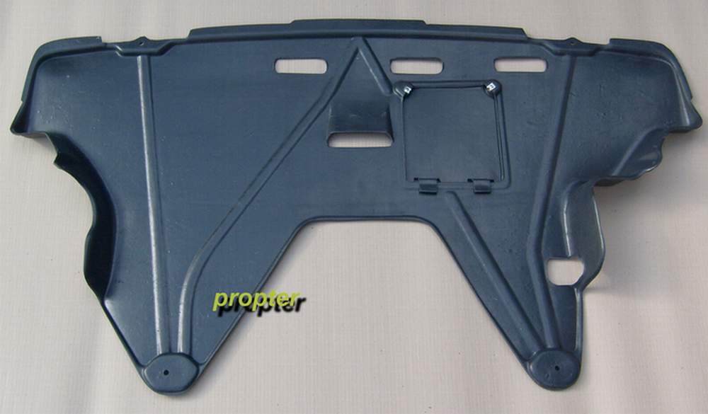

P.S: Osłona na silnik
Na allegro od 70 do 90zł + wysyłka. Pasuje z mała przeróbką jeśli masz fabryczna osłonę alternatora jak ja. |
Wysłany: 01-03-2010, 07:57
JAM_BELFEGOR, o która osłonę altka ci chodzi, bo sam bym sobie zamówił tą osłonkę pod silnik? A jak się ja ma to dużo masz do przerabiania ?

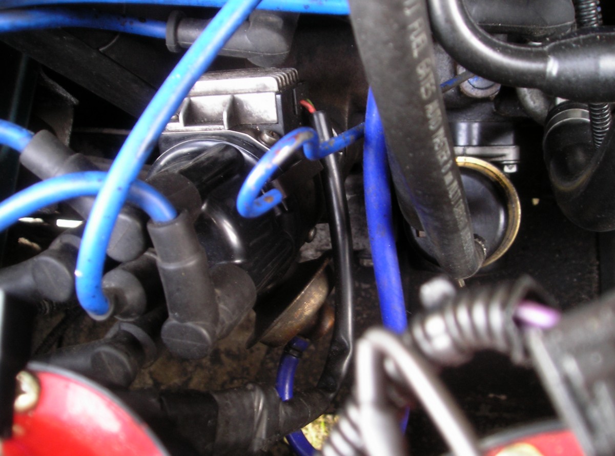

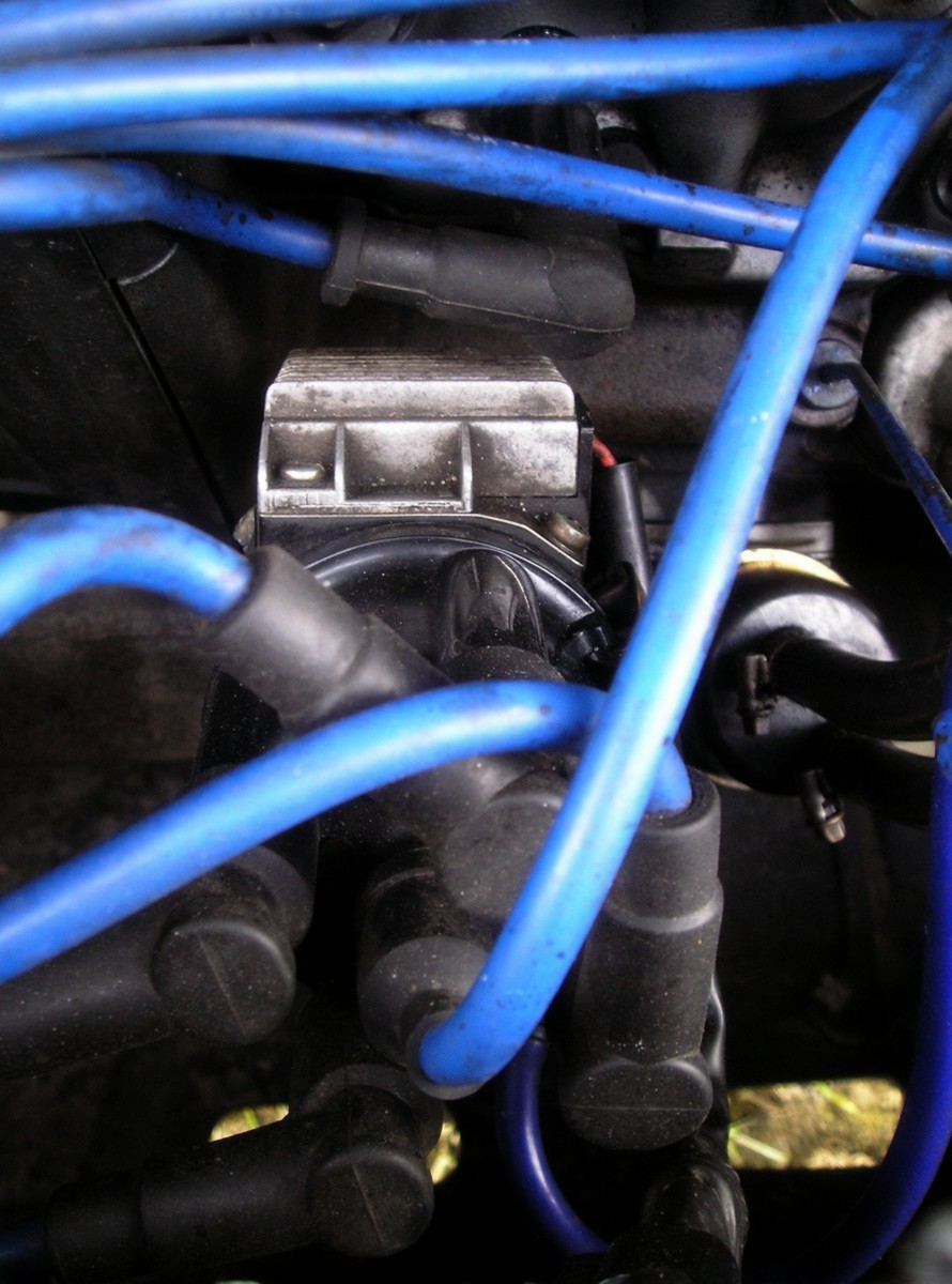

** Dodano: 03-03-2010, 18:36 **
| Cytat: | był bym wdzięczny |
Pomógł: 82 razy Wiek: 37 Dołączył: 09 Wrz 2007 Posty: 5218 Skąd: Sosnowiec
Wysłany: 03-03-2010, 21:09
| JAM_BELFEGOR, dzięki za foto. Z tego co patrzę to jak bym tak u siebie ustawił to by zgasł. ( za wczesny zapłon) dzisiaj ustawiłem po swojemu i śmiga o wiele lepiej niż przedtem .. ciekawe jak będzie ze spalaniem |
