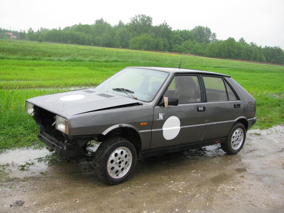

w końcu jakiś postęp a właściwie dobry początek, bo dziś przytargałem silnik do siebie i można zacząć zbierać tajle:) tak wygląda dawca:

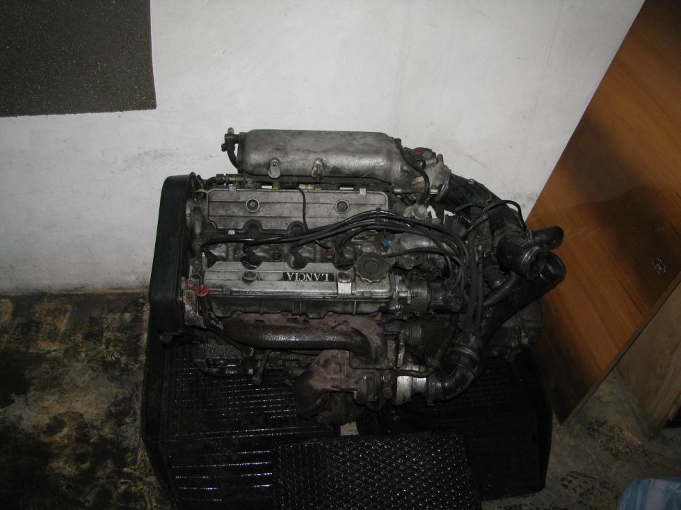

a to było jego serce

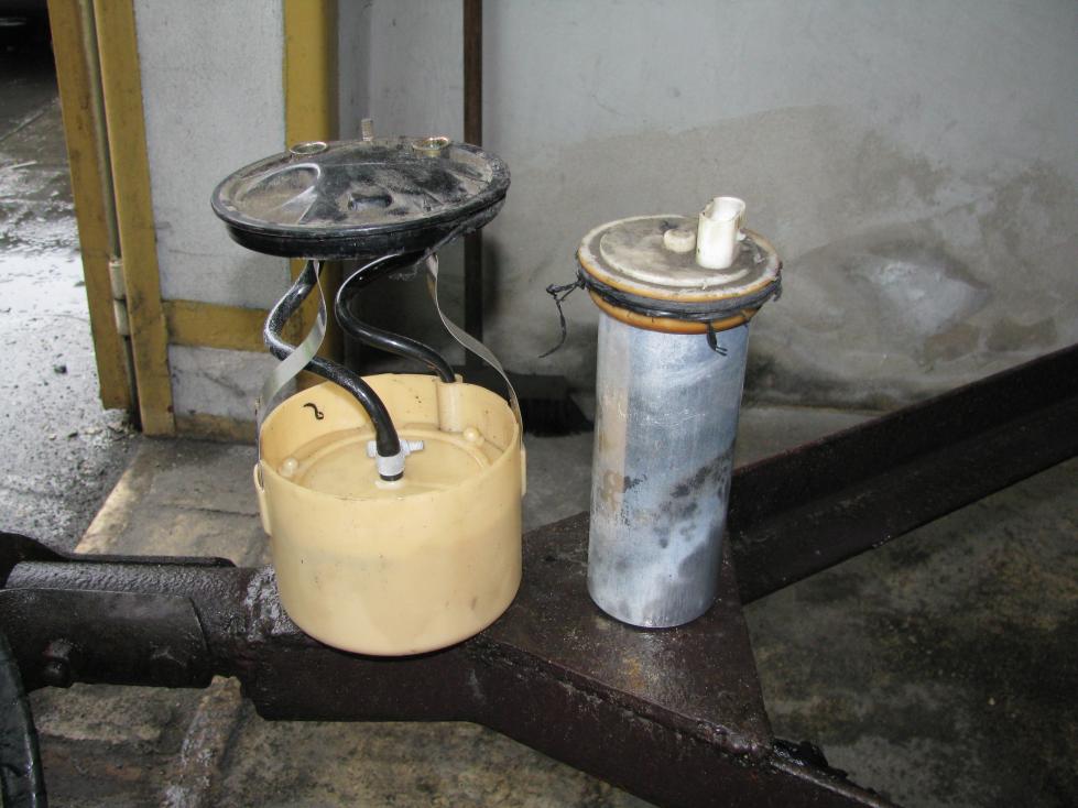

i tak suma sumarum to zastanawiam wszystkie myśli krążą wokół pompy paliwa... jak ją zamontować? chyba trzeba będzie zrobić drugą dziurę w podłodze :?
jak ktoś ma jakieś sugestie lub pomysły to proszę się wypowiadać a ja szukam reszty klocków:)
** Dodano: 17-05-2010, 13:05 **
lekarstwem na mój ból głowy jest pompa z FC 16VT/20VT :)

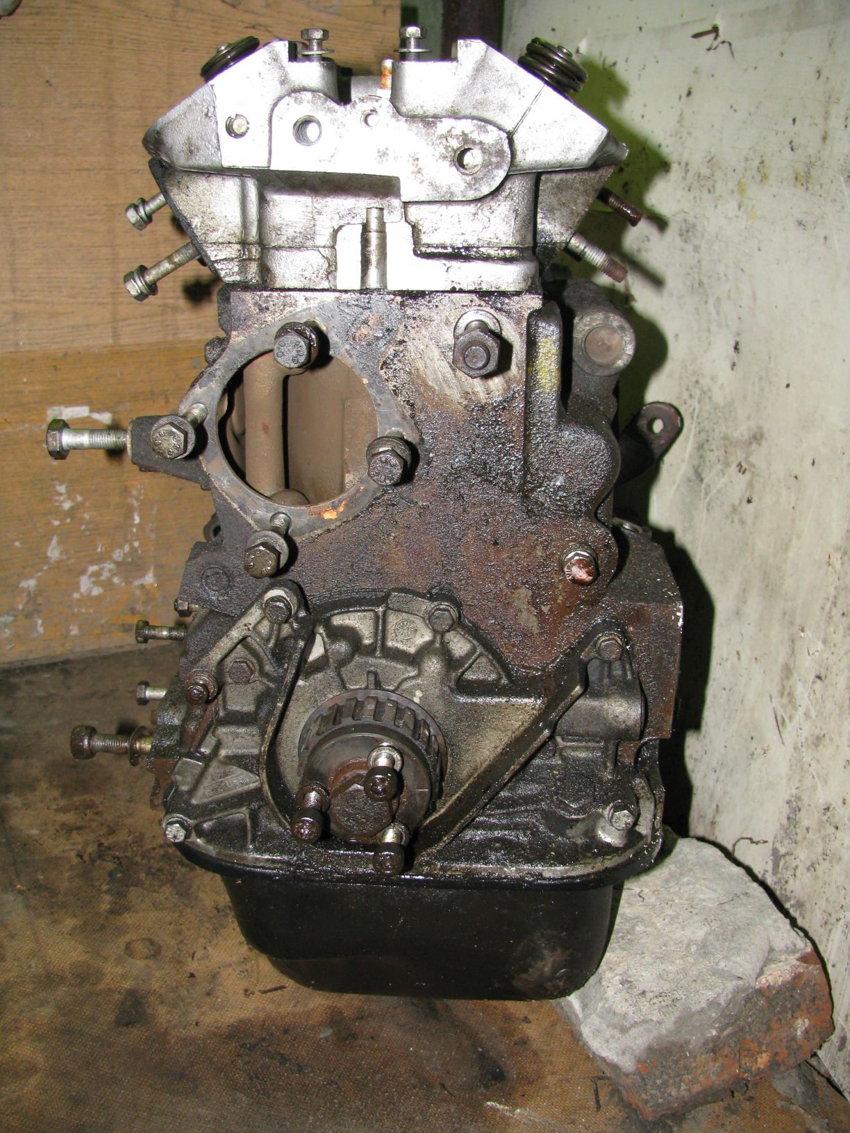

BTW. możesz strzelić fotkę od strony rozrządu i z tyłu?

Raku, fotki postaram się wrzucić w sobotę
** Dodano: 10-07-2010, 16:46 **
Raku, oto zdjęcie
