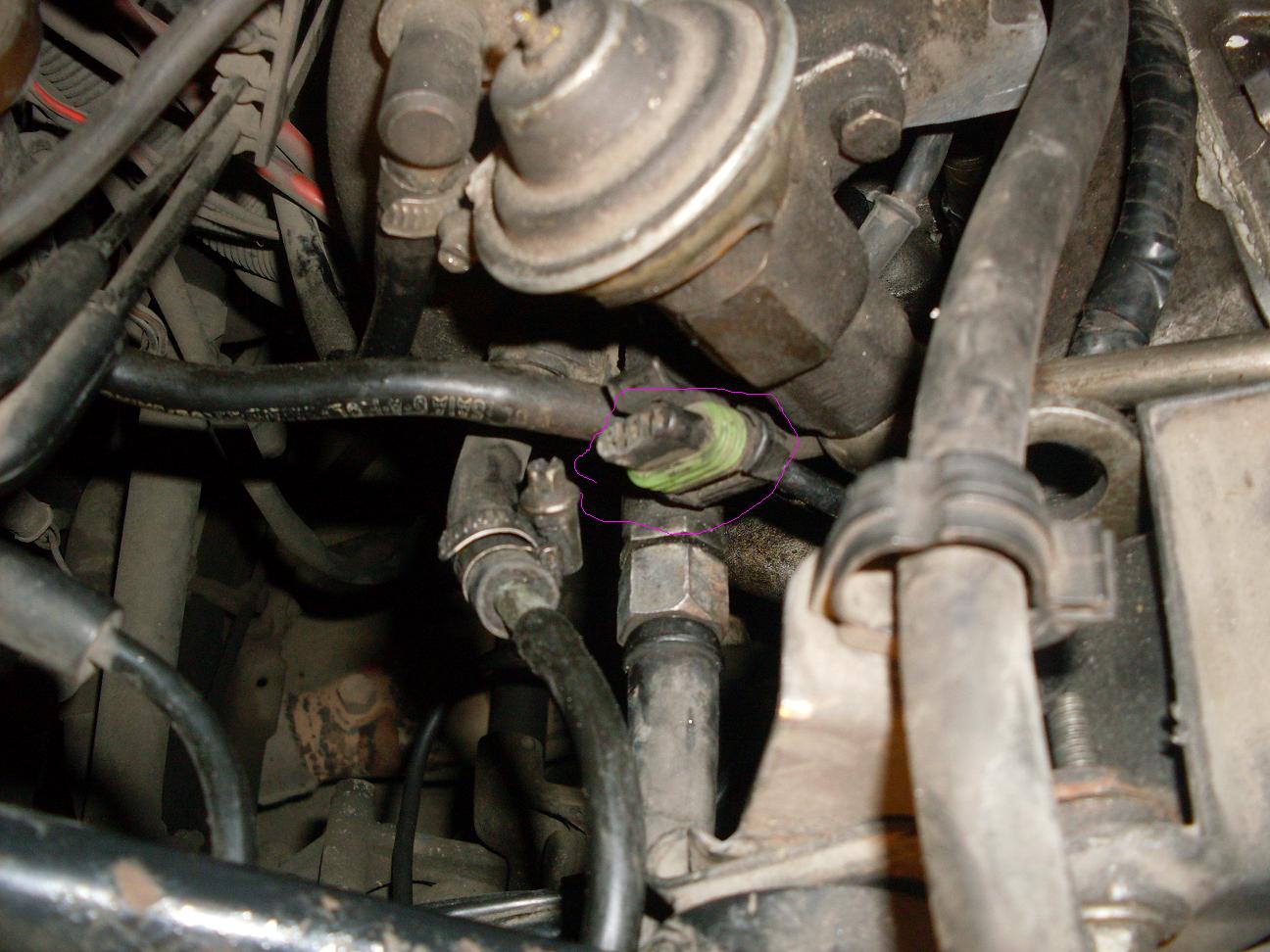

Dzięki jutro się za to wezmę. znalazlem tez jakas nie podłaczona wtyczkę wiszącą po lewej stronie kolo osłony rozrządu jutro wstawię foty

Świece kable i kopułka nowa no z tym podcisnieniem to jest kilka kombinacji w spadku po wcześniejszym użytkowniku. mam tez jak wspomniałem kilka wypietych kabli nie wiem odczego. czujniki posprawdzałem niby sa ok wyczyscilem wszystkie kostki i faluje mniej ale na benzynie nadal nie chodzi

http://www.tempra.org/uploads/SDC10067_1.JPG

Mianowicie? Dawaj jakieś fotki tylko szerszego kontekstu bo niczego nie dojdziemy.
Fotki tylko pokazujące szersze pole, tak fotka prawie samej kostki nic nie da. Patrze na to zdjęcie i nie mogę tego umiejscowić, zdaję się że to lewa strona silnia, no ale widzisz ja się musze domyślać a to nie oto chodzi.
Wysłany: 22-11-2011, 20:44
JAM_BELFEGOR, To kostka przy EGR zaraz nad kołami, taką samą kostkę miałem od halogenów masz działające halogeny? Generalnie z tej strony silnika nie ma praktycznie nic, żadnych czujników, no może od poziomu płynów i właśnie wiązka od halogenów, EGR tez chyba nie ma takiej końcówki, stawiam na halogeny :D
Wysłany: 22-11-2011, 20:52
Bdm, rzeczywiście wygląda jak od halogenów, ale czy halogeny nie miały niebieskich gumek na kostce?
Wysłany: 22-11-2011, 21:26
JAM_BELFEGOR, teraz sprawdziłem, ja miałem też zielone
Tak halogeny mają niebieskie gumki a ta na fotce ma 3 piny? czy tylko mi się wydaje.
Wysłany: 22-11-2011, 21:37
to jest kostka od diagnostyki komputerowej .... jak kumpel mi robił diagnostykę to właśnie do niej się wpinał .... druga taka sama od ABS jest pod tylną kanapą.
