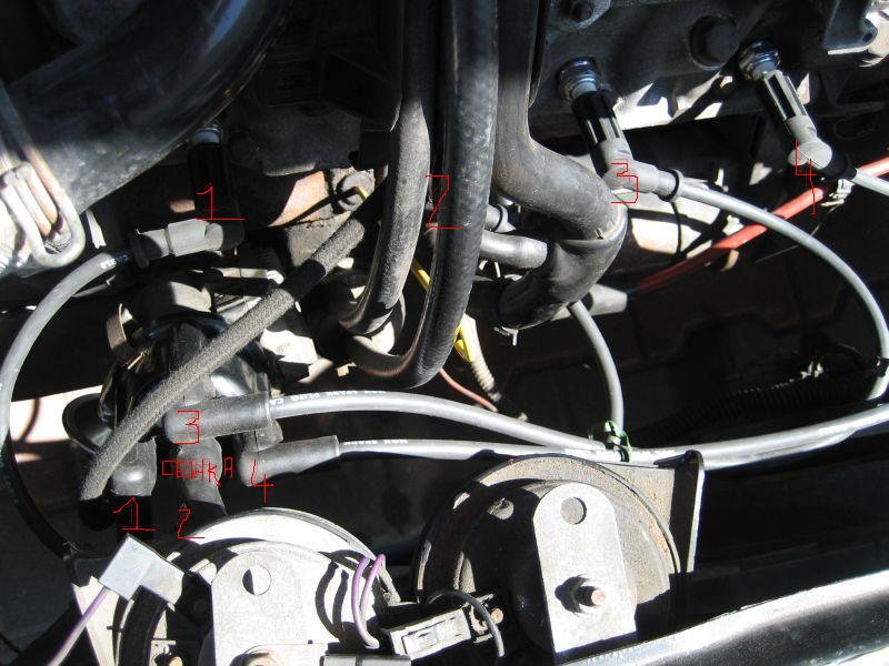

Moim zdaniem są pomylone kable zapłonowe. Znalazłem takie zdjęcie porównaj i zobacz.
http://forum.tempra.org/imgshack/_f/f_0012348.jpg
Moim zdaniem ma dobrze podpięte choć do końca nie widać gdzie co leci (straszne spaghetti, można by je trochę uporządkować zawłaszcza że są mocowania na kable), na pewno ma krzywo wsadzony aparat, ale to standard, co zresztą widać na drugiej fotce z aparatem zapłonowym.

tobiasz256, dobrze masz podłączone ;) badałem na foto. Sprawdź ewentualnie czy aparat zapłonowy dobrze siedzi w bloku i nie obraca się w gnieździe.

Witam sprawdziłem połączenie świec jest OK tak jak mówiłeś Kajlon za regulację pływaka wezmę się w sobotę wykręcę gaźnik wyczyszczę i zmontuje, wymienię wszystkie wężyki od podciśnienia. Dziś na rozgrzanym silniku coś około 70stopni wkręciłem śrubkę od regulacji składu mieszanki o 0.5 obrotu efekt zero mulenia sprawdzę jeszcze dziś wieczorem jak porządnie silnik ostygnie. Teraz jak odpalam Tipo gwałtownie dodaje gaz w dechę i zero mulenia czy strzału w rurę dolotową. Rurę poskręcałem troszeczkę jak mogłem, kranik zlikwiduję w sobotę jak ustawie ten pływak. Czytałem ten pdf na temat regulacji, regeneracji gaźnika i wnioskuję że ciężko byłoby mi go ustawić przy tych pompkach podciśnieniowych dlatego nie będę kupował nowego zestawu naprawczego tylko postaram się dokładnie wyczyścić to co już jest.
