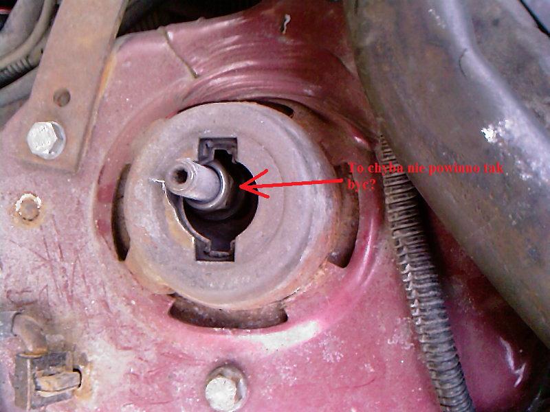

Noi pojawil sie kolejny problem. wsluchalem sie praca autka jak jechalem. I cos mi popyrkiwalo jakbo cos o cos chaczylo. Otworzylem maske noi ruszalem linka od gazu i nic nie bylo. patrzylem na kolumne podnioslem kapturek i :sciana: nie wiem co to sie stalo ? da sie to zrobic? wiem tyle, jak dociskam przod auta to to cuś lata :(

Zerwana poduszka kolumny.

Jak sie to naprawia ? wymienia? czo to dostepne ? czy calosc kolumny do wymiany?

Odpal ePera - wszystko jest rozrysowane . Zobaczysz o co chodzi.

w eperku nic nie pisze o poduszce :( http://www.spangerum.com:...ID=1&GUI_LANG=6
Wysłany: 24-02-2010, 17:08
element nazywa się górne mocowanie amortyzatora i nie podlega naprawie lecz wymianie.
kupisz w każdym sklepie motoryzacyjnym za ok 50-70zł lub na szrocie za 20zł ( jeśli spotkasz )
w środku jest gumowa poduszka
Wysłany: 24-02-2010, 17:10
Leśniczy, dzieki :) czyli jak mniemam musi to mech zrobic bo sam nie dam rady tak ?

krzychTIPOspeed napisał/a:
raczej mechanik :(

to jest to ? http://moto.allegro.pl/it...rzod_prawy.html
Ładnie drogie :sciana:

tylko czy to bedzie roznica bo mi to walło z lewj strony tj. od kierowcy
Wysłany: 24-02-2010, 17:30
strona prawa i lewa różnią się.
http://www.motoallegro.pl..._fiat_tipo.html
we wszystkich wersjach silnikowych idzie taka sama.
w inter cars jest tego pełno

...niekoniecznie szrot, może dużo jeździl i ostrzej po drogach mocno podziurawionych i dostało po D... choć np łapa sama z siebie nie odpada, nawet po telepaniu... 1szy raz takie coś widzę...
za to poduszki amorka , zawieszenie - to tak, jak się poszaleje po dziurach a nie przegląda okresowo stanu zawiechy, wymienia, to się rozsypie o kolei;
krzychTIPOspeed , poduszki L i P się różnią, ale w sklepach dostaniesz spokojnie, ja płaciłem chyba swego czasu ok 60zeta,
wymieniłbyś sam, tylko trochę zaprzeć się trzeba i cierpliwości, bo przydałby się m.in. ściągacz do sprężyn (no i z tym ostrożnie, bo jak wystrzeli ze sprężyny...), trzeba by wyjąć amorek, to akurat nie jest trudne, jak podniesiesz auto i odkręcisz go od zwrotnicy i od poduszki, potem wykręcić śruby bodajże 3 i wyjąć poduszkę, założyć nową poduszkę i przykręcić amorek;
niby proste, ale trochę zabawy jest choćby ze sprężyną; ja raz keidyś daaawno w temprze wymieniałem i wiem, że się da, ale to zależy na ile tobie zależy robić to samemu :D
jak masz mieszane uczucia to faktycznie, znajdziesz dobrego mechanika co zrobi to za parę dych nawet i tak będzie lepiej

unknown, dziekuje ci bardzo. :D auta nie sprawdzalem az tak mocno gdzy mam je dopiero od maja i teraz w marcu badania mam do roboty. a nic nie wskazalo na takie zniszczenie.
Ps. czy trzeba jedna i druga strone odrazu czy wystarczy ta lewa ?

krzychTIPOspeed, no z kanału można sprawdzić, ale jak za dużego pojęcia nie masz, to lepiej, żeby mechanik to oblukał :) Ważne żeby Ci autko nie szarpało ni dziwnych odgłosów wydawało przy ruszaniu, no i może mieć to później związek z wypadaniem biegów lub ich trudnym wchodzeniem.

krzychTIPOspeed, dam ci dobra radę, jeśli nie chcesz żeby sprężyna cie zabiła lub przedziurawiła ci rękę to nie bierz się za to sam.
