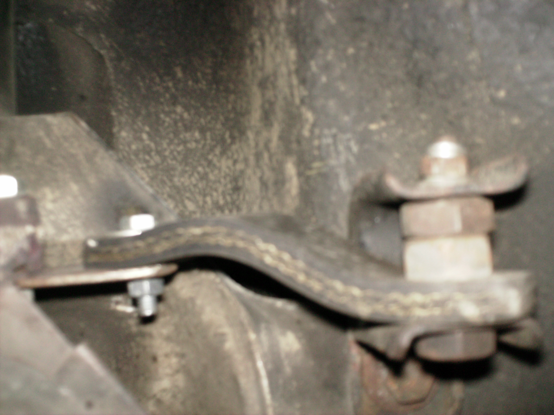

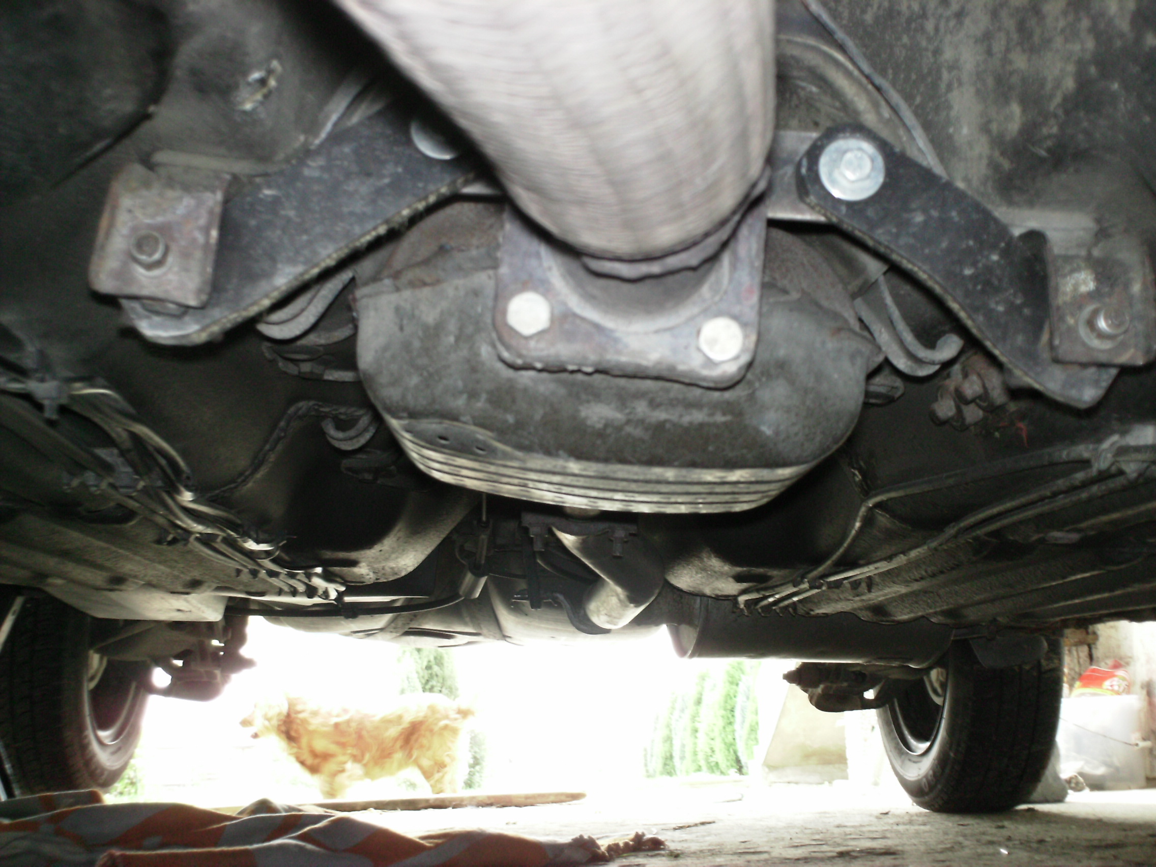

Miałem kiedys ten sam problem,wieszak trzymał sie na 1drucie(pozostałe 3byly urwane)
.Pojechałem do Fiata gość mi powiedział ze może zamówić,koszt ok 350zł ;/
Po przemyśleniach postanowiłem sam zrobić wieszak :D
Od wydechu dorobiłem blaszke którą połączyłem z podwoziem grubą gumą parcianą,w gumie dodatkowo tolejki zeby sie tak szybko nie zerwało.musze przyznac ze pomysł udany bo autko juz pół roku jezdzi i wydech sie elegancko trzyma Pozdrawiam :)

w najblizszym czasie jak dorwe aparat to zrobie fote mojego "wieszaka" i wrzuce na forum :)

Moja prowizorka była robiona ponad rok temu (widać na zdjęciu wyżej) spełnia swoje zadanie do tej pory :D
rav_18, jak da rade to wrzuć te zdjęcia, może zrobie tak jak u Ciebie, bo jak szybko w zakręt wchodzę to słychać jak bije na dole.

Przy tych mniejszych śrubkach jest dorobiona blaszka przy katalizatorze zeby można było przykręcić tą gumę.zrobiłem już na tym troche km i trzyma sie dobrze.
