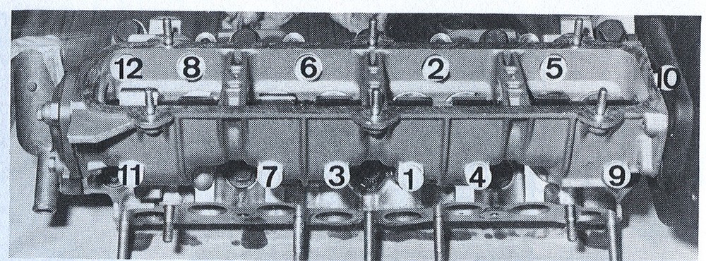

Wymaga to troszkę większych umiejętności niż podstawowe bo trzeba ściągnąć pasek rozrządu, potrzebujesz mieć też klucz dynamometryczny jeśli nie masz to nie zaczynaj nawet roboty.
Kolejność skręcania śrub obudowy wałka, śruby skręcasz na 20Nm
Zalecane wyregulowanie luzów zaworowych takim po zabiegu.
