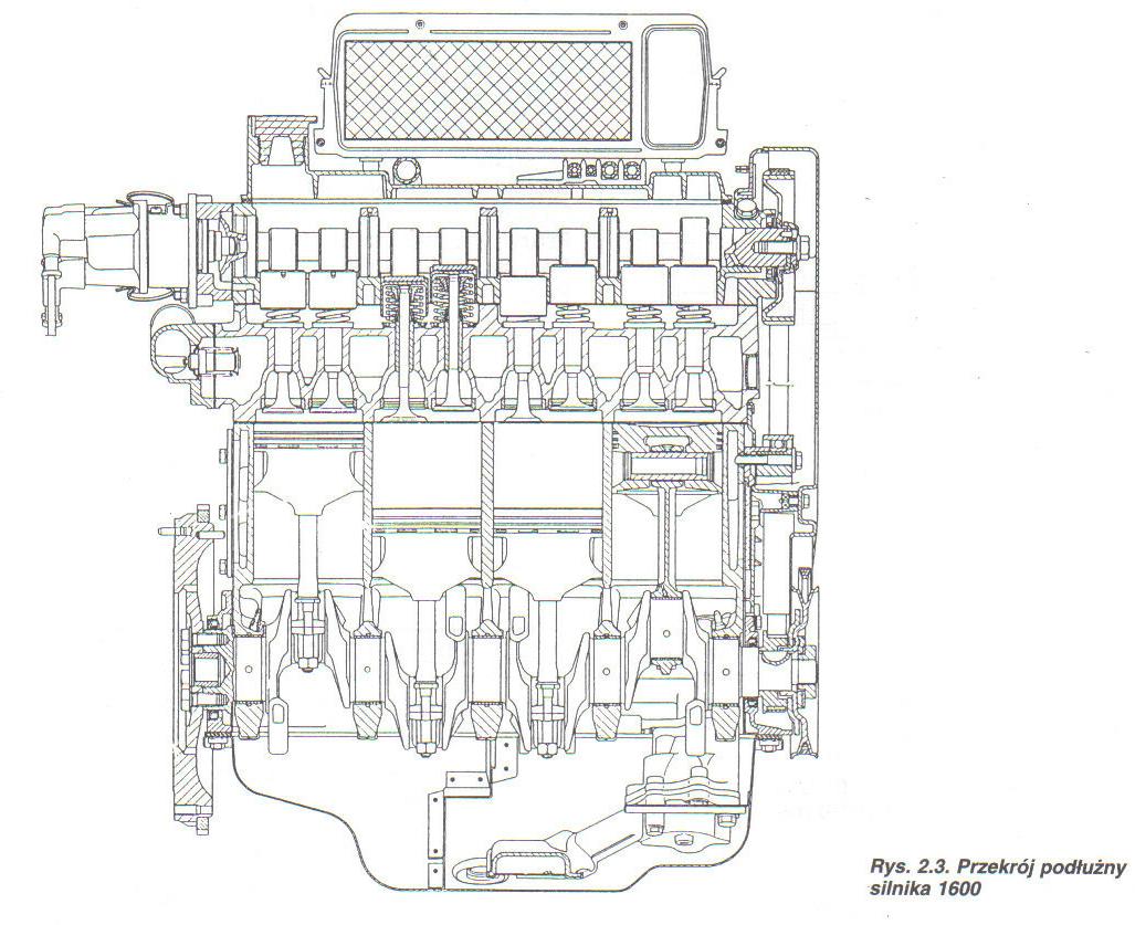

nie wiem wlasnie jak on jest napedzany,przydal by sie schemat silnika ale nie wiem gdzie szukac

rolka ta glowna od rorzadu jest obok kola pasowego walu,anie widac jak sa one polaczone ze soba,mysle ze jakos w bloku w srodku, szkoda ze nie ma schematu budowy silnika

Kolo pasowe na wale korbowym to jedno, rolka to drugie, pompa oleju to trzecie, a kolo od walka rozrzadu to czwarte....tam nic wiecej nie ma....
Kolega wyzej Ci napisal.....masz walniety klin...zdejmujesz kolo pasowe (po ktorym idzie pasek do alternatora) i masz wtedy male kolo zebate na korbowym po ktorym chodzi pasek rozrzadu.....i zdejmujesz to zembate i wiesz wszystko....

Lolo88, z silnika wystaje wał korbowy i na niego w pierwszej kolejności nałożone jest koło zębate od paska rozrządu i do niego dociśnięte jest koło pasowe które napędza pompę i alternator.Obydwa koła dokręcone są za pomocą jednej wspólne śruby.

wlasnie u mnie kolo zebate paska jest osobno obok kola pasowego walu korbowego nie widzialem zeby byly jakos polaczone czyli chyba polaczone sa w bloku ze soba,kurcze albo ja slepy jestem;p ale raczej nie wiem co widzialem;p moj silnik to 1.6 i.e 92r

Oporny na wiedze jestes.....to obok to kolo zembate od pompy oleju, a kolo zembate walu korbowego masz za kolem pasowym , po ktorym chodzi pasek klinowy, czyli ten napedzajacy alternator..... nic tam w srodku silnika nie jest polaczone.....zdejmij do duze kolo i o zobaczysz malutkie kolo zembate, zadna filozofia...
