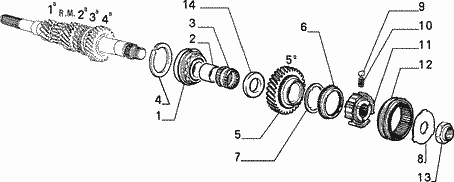

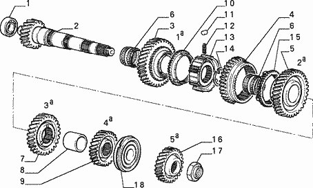

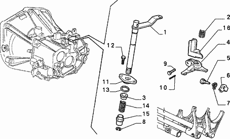

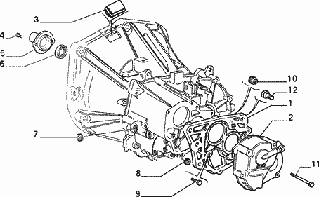

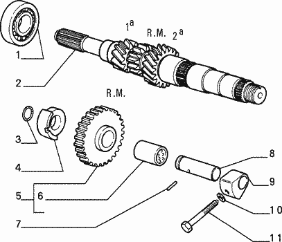

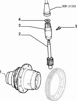

Witam rozbieram skrzynię biegów i przyda mi się coś takiego. Dysponuje ktoś czymś takim ??

Co prawda to z ePer, ale moze Ci pomoże
Samego ePer on line możesz znaleść tutaj: http://forum.tempra.org/t...iecia-vt398.htm
Do zassania też jest.
