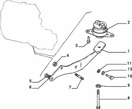

pod skrzynia masz jedna poduszke, trzyma sie ona na takiej lapie wyglada mniej wiecej tak:
zamiennik takiej poduszki to koszt kolo 50zl w zaleznosci od firmy, oryginal to ok 130zl

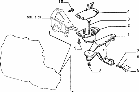

dodatkowo na wsporniku przykrecanym do skrzyni montowana jest srodkowa poduszka ktora jest pod buda auta, wyglada to tak:
i ona moze kosztowac w detalu kolo 100zl, oryginal 125zl wyceniany jest w eperku..
