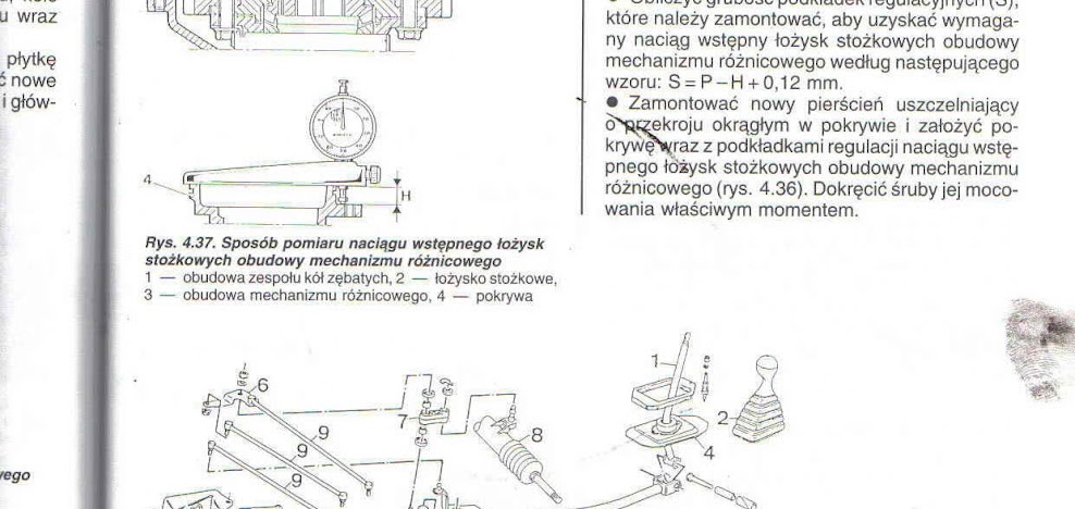

Wysłany: 07-05-2013, 20:39
Wskaż element na schemacie i zrób fotki twojego.

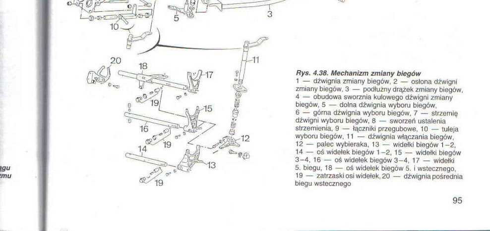

JAM_BELFEGOR Na twoim drugim rysunku (tym po prawo) widać blachę trójkątną w lewym dolnym rogu - w wystającą tulejkę z gwintem na końcu wciskany jest łącznik - aluminiowy odlew z dwoma otworami. W jednym z otworów jest łożysko igiełkowe i to łożysko wchodzi w tą blachę (w tą tulejkę z gwintem). Drugi otwór wchodzi w łapą na maglownicy - i tam się zaciera - jutro, jak tylko będzie jasno zrobię dokładne zdjęcia.

Larry075, to o czym piszesz potocznie nazywa się "sierżantem" i rzeczywiście dość często daje w dupę.
shagger78, tak ja robiłem, większość luzu skasujesz wymieniając elementy z drugiego schematu zaznaczone na czerwono. Dostaniesz je w ASO za nie duże pieniążki każdy element parę lub paręnaście złoty. Pasuje z bravo, numery możesz zabrać z epera szybciej dojdą o co ci chodzi. Dodatkowo trzeba zająć się sierżantem czyli czyszczenie i smarowanie. Resztę luzu lub oporu (zależny od auta) można skasować tylko nowymi cięgnami w komorze silnika gdyż wyrabiają bądź zapiekają / korodują przeguby kulowe na cięgnach (a są to elementy stałe nie da się samych przegubów wymienić). Ktoś na forum kiedyś zrobił sam sobie takie cięgna z grubej gwint sztangi (ok M10 nie pamiętam) i przegubów kupionych w markecie budowlanym, gwint sztangę obciągną gumowym wężem. Ponoć całkiem dobrze działa i daje możliwość regulacji.
Kolego, ten element to strzemię dźwigni zmiany biegów:
numer 7
