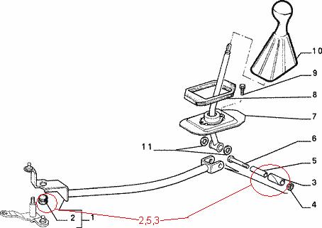

Wysłany: 26-04-2009, 19:59
Prawdziwek, do wymiany to co na rysunku zaznaczone na czerwono [podane numery części ze schematu, w ASO na podstawie tego rysunku znajdą co trzeba] koszt części jak mówiłem koło 20zł, do wymiany trzeba wyjąć wydech, zdemontować blaszany tunel osłaniający podłogę nad wydechem no i niech Ci mechanik sprawdzi czy dokręcili dokładnie cięgna, bo jak patrzyłem pod maską wydaje mi się na 90% że cięgno jedno jest luźne z jednej strony.

dokładnie :D Do tego rożne skrzynie mają rożne sterowanie, w wielu fiatach mamy cięgna i to jest główną przyczyną! Wszelkie luzy na przegubach i łączeniach, ot cały problem. GrzesiekK., gdzie to można zamówić? Bo chciałbym u siebie ten luz trochę wykasować zwłaszcza że z tego co piszesz to części są tanie. Podałbyś jakieś namiary na sklep. Z góry dzięki.

chce wymienić te tulejki zaznaczone na zdjęciu wyżej a nie przegub kulowy.
