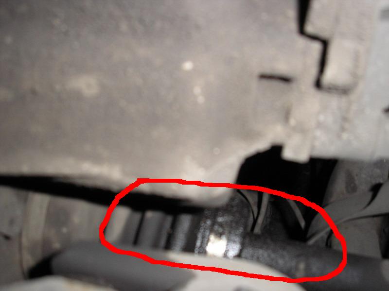

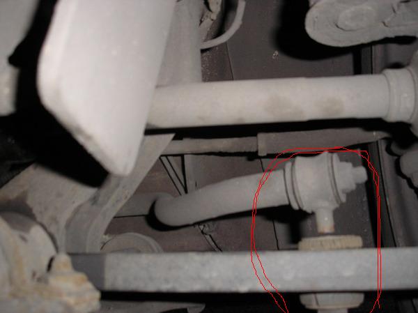

Zaciekawiony tym krzyżakiem i ewentualnym wyciekiem oleju ze skrzyni poszedłem zrobić zdjęcia tej gumy.Stawiając auto na końcówce krawężnika zobaczyłem,że pękła mi końcówka od stabilizatora(chyba tak się nazywa) stąd te pukanie :sciana:
Wszystko przez dume :lol:
ten element (gdy auto stało normalnie nie było tego widać) :
czy to jest ten krzyżak:
TIPOllot,1.4i.e+LPG BRC Just Junior
Wysłany: 12-04-2008, 20:18
yagi2, to jest osłona gumowa na skrzyni a krzyżak o który chodzi (jak sie domyślam) znajduje się właśnie za tą osłoną wymieniałem właśnie te krzyżaki ostatnio

ale żeby je wymienić musisz rozpinać wahacze i amorki i resztę sprzętu wyjąć obydwie półosie bo inaczej sie nie da
wyciągasz i tam właśnie to jest zamocowane są one na frezy i pierścienie zabezpieczające jak już będziesz miał krzyżak to musisz policzyć frezy i zmieżyć średnicę łożysk bo są różne ale z tego co widzę to masz takie jak ja
roboty z tym jest ale auto od razu ciszej chodzi
