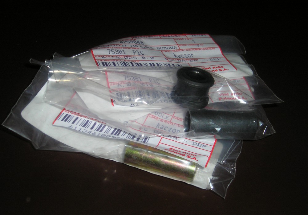

Bylem w ASO na miejscu oczywiscie nie mieli, bedzie na jutro, ale cena kozacka - 13zl za wszystkie trzy elementy :D

Hejka,
dzis wrocilem z warsztatu, ciegna dokrecone i wymienione 2 z 3 elementow z rysunku, nie wymieniona zostala jedynie ta mala gumowa uszczelka, oznaczona na rysunku numerem 2. Wszystko chodzi pieknie! Jak fabryka dala! Nie wiem czy w tej sytuacji jest koniecznosc wymiany tamtego elementu.

Prawdziwek napisał/a:
jak pryszedlem po zamowione do ASO czesci to krzykneli mi jednak 23zl, mimo ze na 100% mowili na poczatku o 13! Ale, nic to i tak jest dobrze :)
u mnie chcą 24zł jutro odbieram to. Prawdziwek, i co skasowały się znacząco luzy na drążku?

Prawdziwek, tak te tulejki wyglądały?
Tak dokladnie to. Jak mowie teg czarnego gumowego cylinderka nie wymienilem w koncu, ale wszytsko jest tak jak byc powinno.

JAM_BELFEGOR, czy to co jest na tej fotce jest Twoje??Jeżeli tak to czy możesz podać numery tych 3 części??Dzięki.
Wysłany: 01-05-2009, 22:43
ZielonyTBG napisał/a:
oczywiście że moje nawet jest na nich moje nazwisko :lalala: w aso wiedzą o co chodzi nie musisz podawać numerów, ale skoro pytasz:
Tulejka dźwigni zm. bieg. Bravo/a, Marea 13,50zł - 7576865
Tulejka dźwigni zm. bieg. Bravo/a, Marea 8zł - 7576866
Tulejka drąż. zm. b. Uno, Bravo, Marea 2,70zł - 4259848
