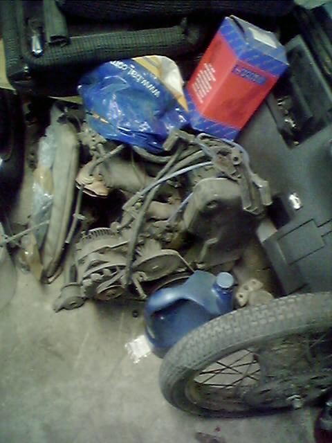

Wysłany: 17-06-2008, 06:22
dcfan, smar też jest oryginał nie otwierany jeszcze
oczywiście komplet a jaką cenę proponujesz?
jeszcze w pudełeczku
http://forum.tempra.org/imgshack/_f/f_0002277.jpg

Widze fajny silnik, co to za jeden?
Wysłany: 17-06-2008, 15:55
dcfan, 1,4 z mojego białego tipka ten co posiada 95KM
powiedzmy 55 do ręki z przesyłką pasi?
