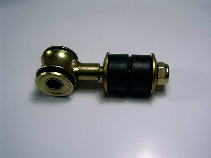

witam czy ktoś mógłby pokazać mi na zdjeciu lub powiedziec jakie ma gumy na stabilizatorze drążków przy kołach ?? pomocy to ważne :)
chodzi mi o te polaczenie miedzy stabilizatorem a kołem czy jak to sie nazywa nie wiem bo jestem zielony, w każdym razie te ktore sa przy samym kole

No no ktoś tu się za mnie podaje :mrgreen: :mrgreen:
A tu masz fotkę łącznika stabilizatora.W widoczny otwór wchodzi śruba stabilizatora a te dwie gumy ściskają wahacz.

ja dodam że jest możliwość kupienia samych gum w aso za śmieszne pieniądze. tylko uwaga bo są 2 rodzaje.
Wysłany: 02-05-2009, 09:23
a ja dodam,że nie ma sensu kupowac samych gum,bo zaraz zacznie stukac na tej górnej gumie i wtedy trzeba juz kupic cały wieszak :?

ostatnio wymieniałem łącznie z wahaczami .. koszt całego łącznika jakieś 25 zł

mi wlasnie chodzi o gumy ktore są przy tej srubie
