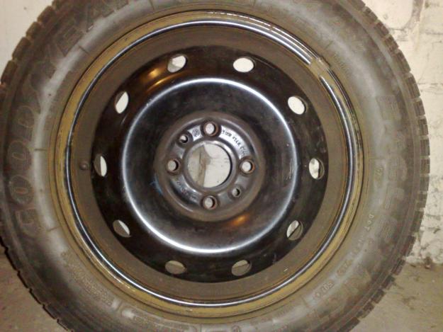

Witam mam Tempre i problem z wymianą koła
chodzi o to ze poza srubami na ktorych mocuje sie felge sa jeszcze takie bolce na które sa w starych felgach dziury natomiast w felgach które chce załozyc a zapewniano mnie ze będą pasowały do mojego fiata ich nie ma
Pytanie : czy te bolce sie jakos wymontowuje? czy poprostu nie da sie załozyc innych felg bez tych dziur na bolce?

Wysłany: 02-01-2011, 01:20
jak widac na zdieciu jest felga - takie własnie aktualnie mam . widac ze poza czterema otworami na sruby sa jeszcze dwa na te bolce i czy da sie zamontować felgi bez tych dziur na bolce tylko z dziurami na sruby ?
Wysłany: 02-01-2011, 01:36
tak, da się jak wykręcisz te bolce i zamiast nich zamontujesz śruby o płaskich łbach.
