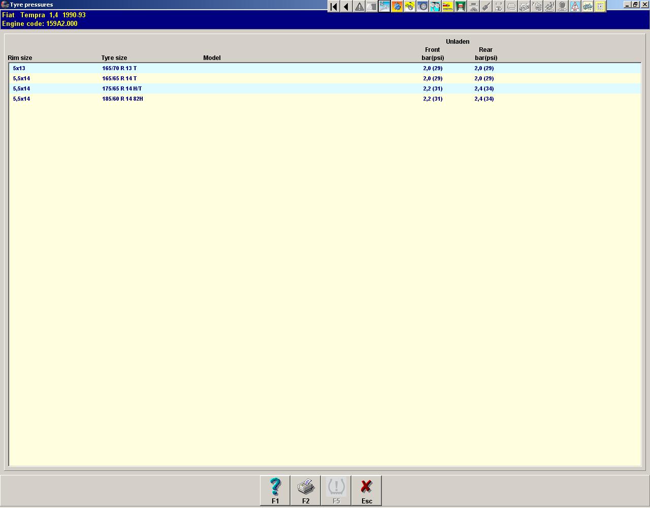

Wysłany: 22-02-2012, 22:29
maniutek napisał/a:
przod 2.0, tył w kombi 2.2
Oczywiscie skala w Barach
hmmm przód przeważnie jest bardziej obciążony niz tył ( silnik + kierowca, ewentualnie pasażer ) i to tam bijemy 2.2 bara.
z kolei tył kombi jeśli jest pusty bijemy 2.2, jeśli jest obciążony 2.4
shagger78, tipo 2.0 GT felga 14" opony 185/55/14
zawsze biłem z przodu 2.2 a z tyłu 2.0 lub 2.2 nigdy nie było problemu z nie właściwym wycieraniem się opon czy coś podobnego. jedynie zawsze w schowku woziłem swój miernik ciśnienia bo te na stacjach bywają za przeproszeniem wyruchane... na po po bliskiej stacji BP bijąc w opony 2.2 rzeczywiście nabijałem 1.9 ....
może to pomoże

Wysłany: 23-02-2012, 09:52
dzięki kolego "leśniczy" to mi w zupełności wystarcza :) a to jak kolega wyżej pisze o jakimś wycieraniu się kładzeniu opon to on najprawdopodobniej musi sobie sprawdzić zbieżność jak najszybciej albo kupuje jakieś uzywane opony i niech sprawdzi zawieszenie jak mu leży to niedobrze

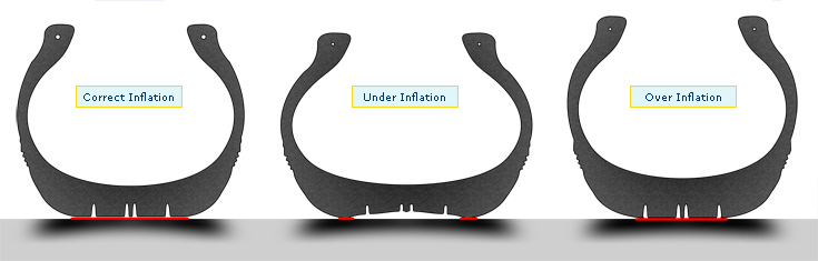

A co jeśli nabijemy za dużo? Ja miałem zawsze po 2,7 we wszystkich oponach w temprze.
I drugi przypadek to co jeśli mamy niski profil opony np 40? Bijemy tyle ile trzeba czy walimy po 3 bary żeby na dziurze felgi nie pokrzywić?
Wysłany: 23-02-2012, 11:51
jeśli nabijesz za dużo opona nie będzie stykała się z asfaltem całą powierzchnia.
odnośnie niskoprofilówek ... 3 bary żeby felgi nie rozwalić ? to wtedy rozwalisz oponę, a taka niskoprofilówka to koszt zbliżony do wartości felgi :D

Wysłany: 23-02-2012, 14:21
palidzojnt221 napisał/a:
w tipo 1.4 latałem na cisnieniu 3.0 przód i tył, i nie było wystrzału ani nic, felgi i tak cierpiały i tak. w golfie mam ok 2.5 i tez nie narzekam
nie pisz takich bzdur, że nic się nie działo bo jeszcze ktoś cię posłucha i nabije sobie 3.0 bary.
z takim ciśnieniem w oponach znacznie obniżała się przyczepność auta, zwiększyło się zużycie bieżnika i zwiększyło się prawdopodobieństwo wystrzału opony ...
nie wspomnę już o nadmiernym hałasowaniu i gorszym komforcie jazdy jak i szybszym zużyciu elementów zawieszenia ...
ale co tam przecież nic się nie działo ....
