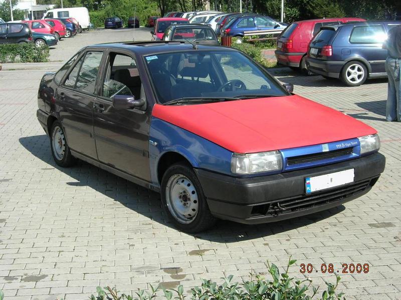

Od samego początku miałem wrażenie że tył za bardzo mi siedzi ale oprócz wyglądu nie bardzo mi to przeszkadzało.
Niestety dzisiaj założyłem na próbę alusy 16-tki i na poprzecznych nierównościach obciera o nadkola.
Wydaje mi się że jest to wina zajechanych sprężyn (lub może amorów) i przed wiosną będę musiał założyć nowe.
Zastanawiałem się czy sprężyny z Tempry SW są twardsze lub może dłuższe?
Może ktoś się orientuje to proszę o odpowiedź.
Dołączam zdjęcie jak siedział tył Tempry zaraz na początku jak ją kupiłem a bagażnik był prawie pusty oprócz butli na LPG

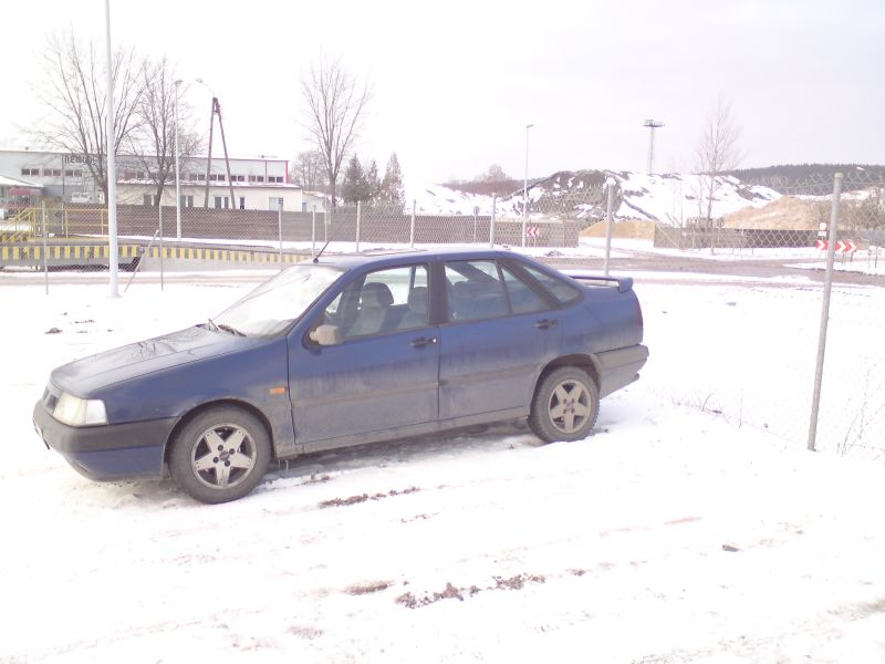

a tak wygląda sena na sprężynach z SW
Wysłany: 06-02-2010, 16:03
Bdm$ka, no trochę wysoko ale z drugiej strony wydaje mi się że ta Tempra jest na 14-tkach także 2 cale mniej.
Najprawdopodobniej zostanę jednak przy springach z sedana ale nówkach.
Dzisiaj założyłem do tyłu sprężyny z Marei Weekend i okazało się że sprężyny nie są dłuższe ale są grubsze i przez to twardsze i nie ma takiego efektu jak na fotce wyżej tylko auto stoi równo. Może Tempra SW miała dłuższe sprężyny :roll:
