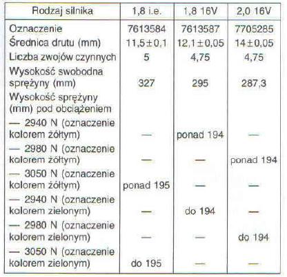

Kupilem sprezyny przednie i niestety sprzedajacy wyslal mi sprezyny od diesla, gdyz samochod stoi teraz wyzej z przodu i nizej z tylu. Mam nastepujace pytanie/prosbe (odpowiedzi nie znalazlem w wyszukiwarce):
Jaka jest grubosc sprezyn dla Tipo 1.8 w benzynie? Gosc prosil zebym mu napisalem to poszuka dla mnie wlasciwych sprezyn.
Druga sprawa ile bylo rodzajow sprezyn przednich. Czy do benzyny wszystkie byly takie same (tzn. dla 1.4, 1.6, 1.8, 2.0), a roznica byla tylko miedzy benzyna a dieslem?

Prosilbym o podanie grubosci wlasciwej dla 1.8ie
Posty: 1290
Wysłany: 27-04-2009, 13:35
W tabelce ponizej masz wszystko co trzebam, grubsc drutu i wysokosc swobodna sprezyn, jak nie znajdziesz nic nowego do kupienia moze wygrzebie gdzies jeszcze sprezyny przednie z 2.0 8V

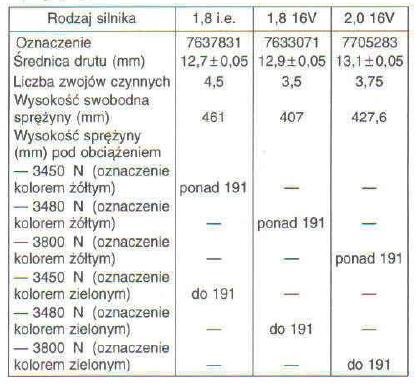

A tutaj jeszcze tył:

GrzesiekK. leci pomogl :D Jesli masz te sprezyny z sedici to jestem zainteresowany rychlym zakupem!
Posty: 1290
Wysłany: 27-04-2009, 14:52
Prawdziwek napisał/a:
Nie z sedici!!! sedici to 16V i ma cięższy silnik niż twój, znowu za nisko by było jak dla Ciebie. Sprężyny ktore posiadam są z 2.0 8V, konstrukcyjnie/masowo ten sam silnik co twoj, jedyne czym sie rozni to skok tloka [wykorbienie walu] i stad roznica w pojemnosci.
Poszukam sprezyn pewnie w środe, wczesniej nie bede mial czasu ...
