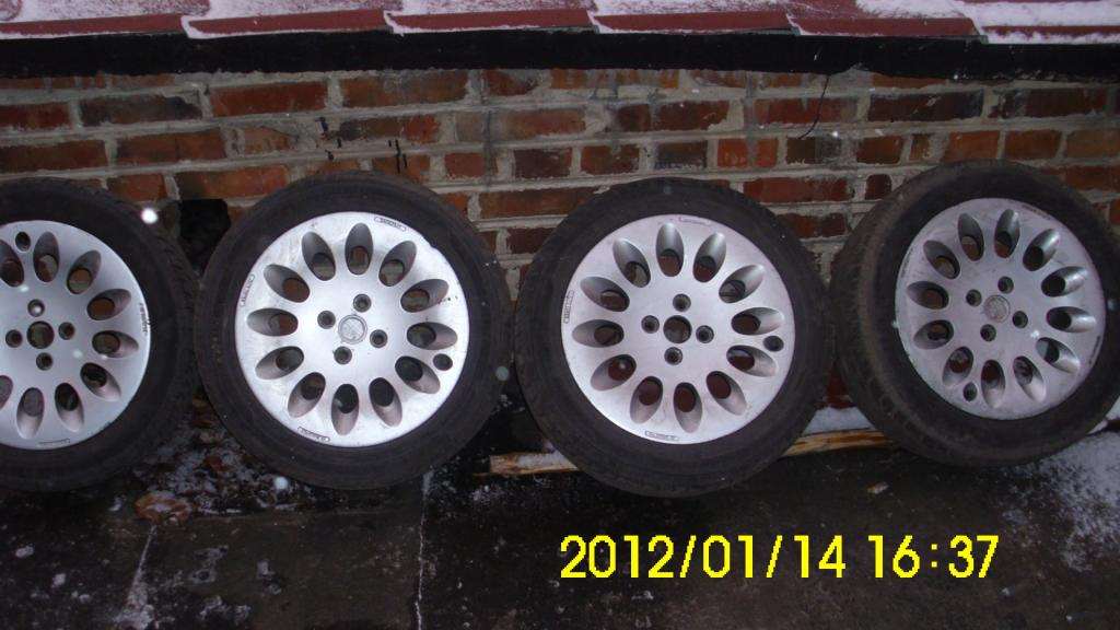

Witam.Mam do kupienia kola od alfy 155 by chodzily na tipo.Rozstaw srub jest taki sam 4x98 wuec bedzie pasowac.Pozostale wymiary to 205/50/15 ET 37 szerokosc felgi 6.5 cala.Wedlug mnie to troche przesadna ta szerokosc 205 i nie wiem co z ET.Jak to bedzie lezalo?Czy blotniki nie beda wadzic i ewentualnie przy max skrecie kol.
Oryginalnie w moim tipo byly 14/5.5 J a oponki 165/70 wiec obwod kola porownujac z tymi z alfy jest taki sam.Z tylu mam tarcze bo jest abs.Wiem ze koledzy maja tu i 16 cali ale jak sie na takich jezdzi?Jakie plusy i minusy.Wiadomo ze wizualnie idzie na plus bo na swoje 14/165/70 juz patrzec nie moglem.Szczegolnie tyl wygladal jak w uno.Wypowiedzcie sie koledzy :) http://forum.tempra.org/imgshack/_f/f_0014535.jpg

Tak,facet chce za nie 480 i jak mowi jeszcze sruby dorzuci w cenie...Moze warto?Zawieszenie mam standardowe wysokie,nie siadniete.Nie wiem tylko co z tym ET czy nie za bardzo beda wystawac za progi,blotniki.Nie moge znalezc na fabrycznej feldze jakie et maja.

shagger78, to są oryginalne wymiary felgi z Sedicivalvole - 15' 6J ET37.
Felgi będą pasować. Na szerokości będą większe o ponad 1 cm. 1.6 pociągnie opony 205 ale stracisz na dynamice. W jakim stanie są opony? Jak ,,jednosezonówki'' czyli do wyrzucenia.
Jak dla mnie to te felgi do Tipo są zbyt ,,oldschoolowe''. Może lepiej coś takiego? Chodzi o wygląd. Te wcześniej raczej dodadzą lat.
http://moto.allegro.pl/fe...2203001973.html
ET działa w drugą stronę, tzn. im mniejsza liczba tym bardziej wystaje. ET37 jest bardziej schowane w nadkole niż 30. Jak szukasz felg spokojnie możesz brać z ET 35. Wg mnie idealnie pasuje w nadkole.

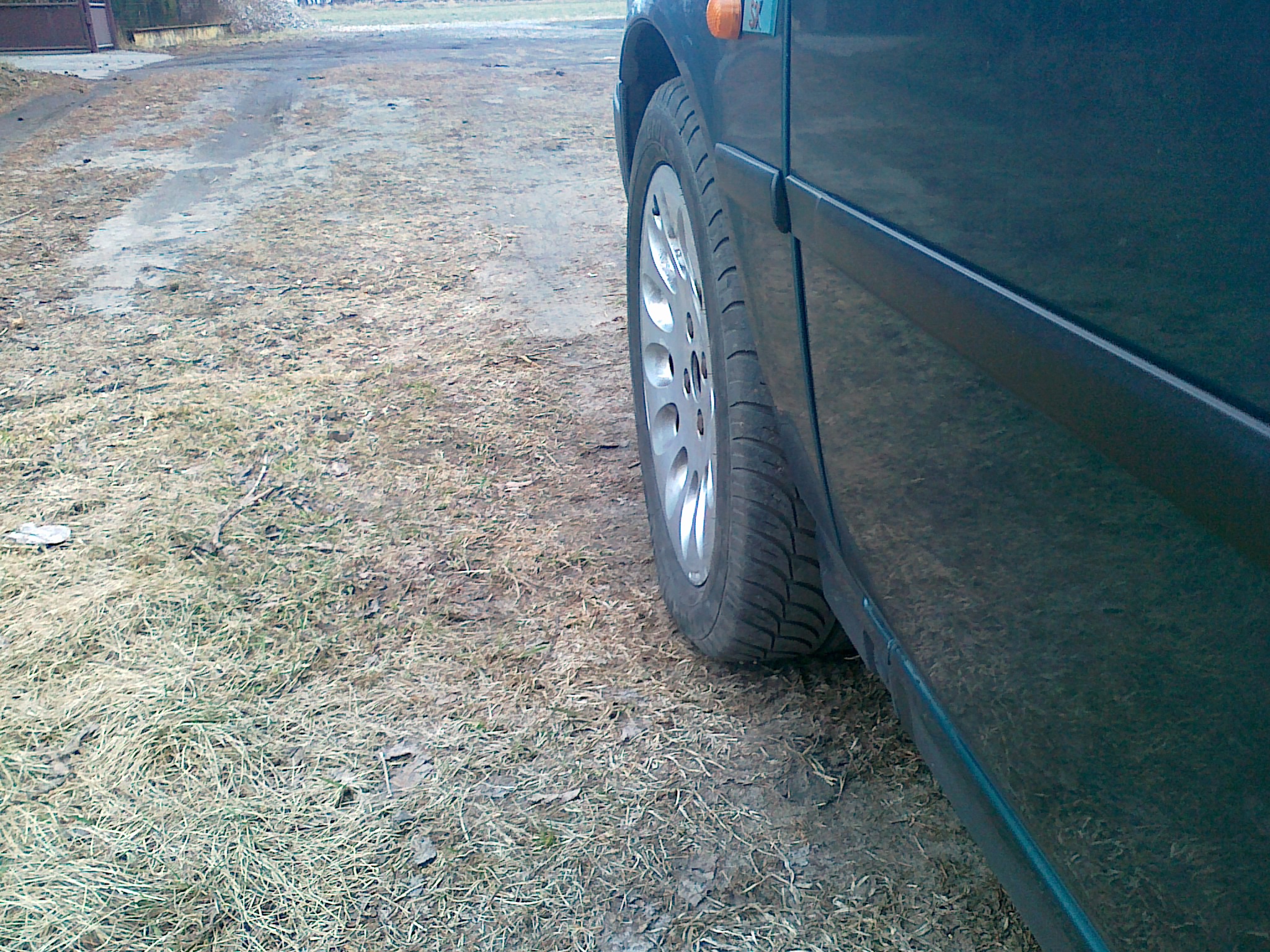

Dzis rano juz przymierzalem kolka te od alfy.Gosc mi dal zabe,klucz i na spokojnie zalozylem.Przy pelnym skrecie tez nic nie obciera wiec juz jest ok.Zalozylem jedno na przod i jedno na tyl bo wiecej czasu nie bylo.Kola mieszcza sie pod blotnikiem.Nic raczej nie bedzie ocierac.Z czasem trzeba by go troche na glebe bo tyl dalej sterczy.Zaloze wszystkie cztery te alusy i sprawdze jak sie jezdzi i jak bedzie ok trzeba pomyslec o oponach.Dwie jeszcze moga byc na tyl ale przod trzeba nowy kupic.Rozmar 205 na feldze 6.5 J widze lezy jak ulal ale szkoda jednak ze nie sa to 6J wtedy bym zalozyl opony 195 i by byla rozsadna szerokosc.Co o tym myslicie?Czy jednak kupowac 205.Aha-dalem za komplet ze srubami 400.Wydaje mi sie ze warto.Tipo na tych kolkach juz uroslo i o to chodzilo:)

Byla przymiarka kol...wrazen z jazdy na nich jeszcze nie bylo bo trzeba po zaliczeniu kraweznika na stalowkach przejrzec zawieszenie i napewno wyregulowac zbieznosc:)

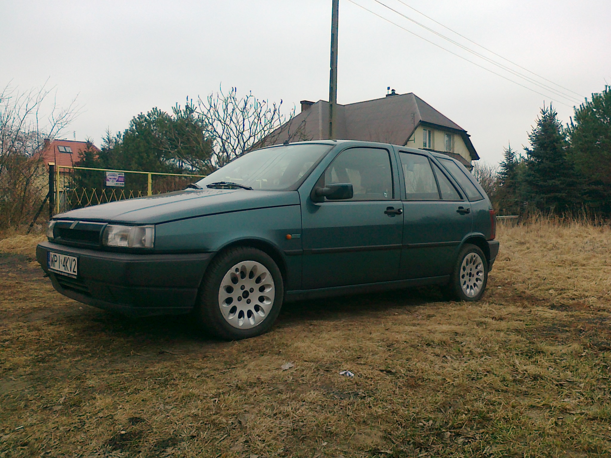

Fotki dla zainteresowanych...

Wysłany: 21-03-2012, 19:11
Nieźle, nieźle.

Wrazenia z pierwszej jazdy.Sa plusy i minusy czego wiecej jeszcze nie wiem.Samochod jest glosniejszy(opony bardziej szumia).Kierownica chodzi nieco ciezej ale tylko na postoju.W zakrety mozna sporo szybcej wjezdzac-na standardowych kolach przod kilka razy zsuwal sie w bok(bylo to czuc i slychac)na tych jest pewniej.Hamowanie na prostej suchej nawierzchni tez sie poprawilo i to sporo.Czuje sie duzo wieksze przeciazenie i ABS zalacza sie duzo pozniej.
kierowalnosc tez jest lepsza a samochod bardziej reaguje na ruchy kierownica(na standardowych kolach przy wiekszej predkosci wil sie jak kijanka i mocno wychylal na boki)Minusem jest to ze kierownice na dziurach czy nierownosciach bardziej wyrywa z reki wiec trzeba solidniej trzymac.Najbardziej nie podoba mi sie to ze jest glosniej.
jesli te kola wogole zostana na dluzej to trzeba pomyslec o wezszych oponach.205 to jednak zdecydowanie za duzo.Dobrze byloby jeszcze schowac kola by byly weziej ale trzebaby zfrezowac osadzenie.jest z czego bo te felgi maja naprawde grube scianki tylko nie wiem czy takie rzeczy wogole sie robi no i czy to ma sens wogole...
