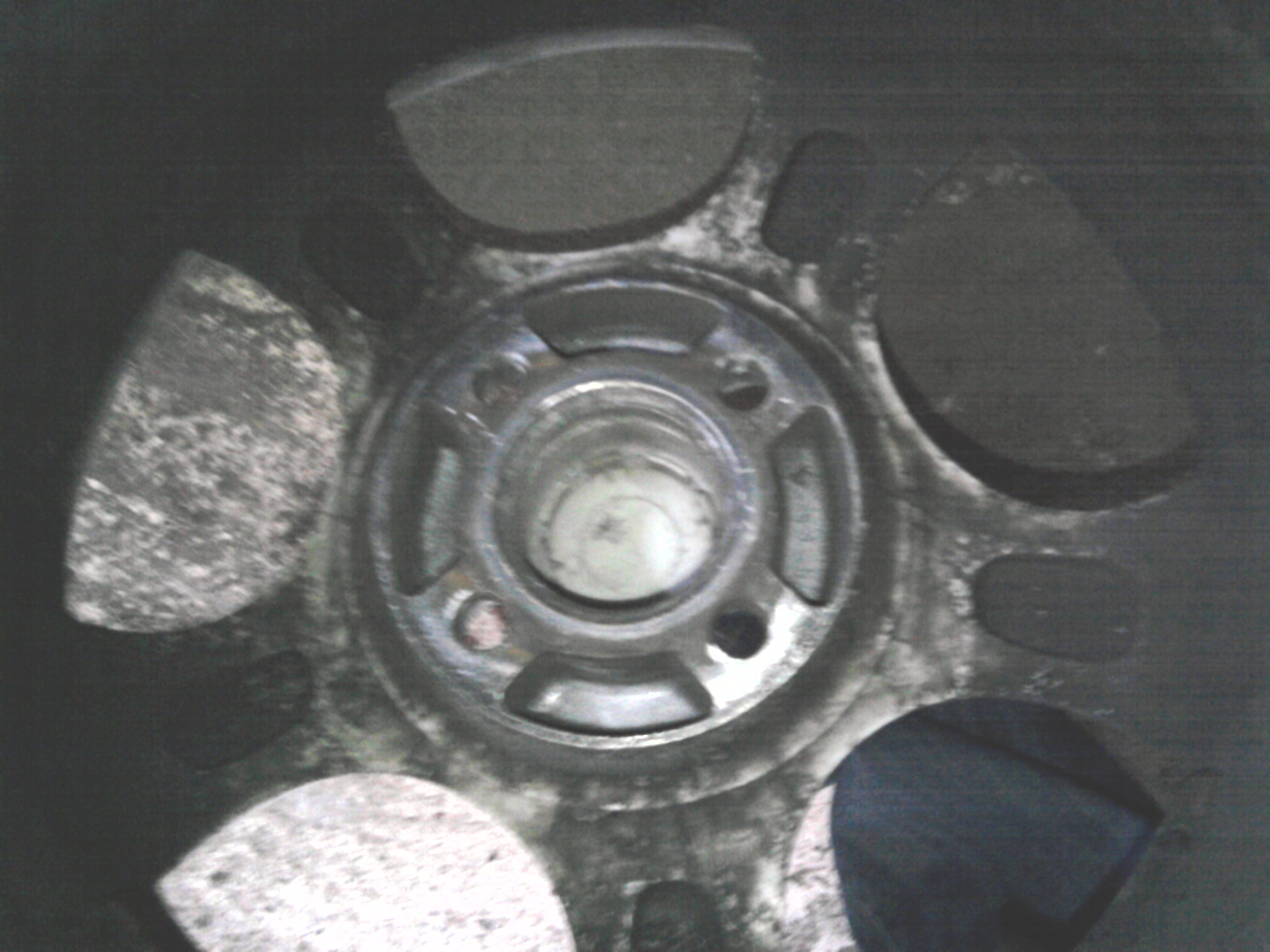

Witam, kupiłem sobie ostatnio w miare ładne aluski, szerokie, i mam problem z tymi śrubami co trzymają tarcze hamulcowo i wchodzą w dwie (na cztery) otwory w feldze stalowej, w feldze poprostu ich nie przewidziano, czy są one w ogóle potrzebne?

jak to nie przewidziano ? jak masz przeciez kanaly miedzy srubami..

Miałem ten sam problem . Kanały są miedzy otworami na śruby , ale za płytkie i szpilki nie pozwalały dokręcić kół . Minuta roboty szlifierką kątową ( obciąłem szpilki o jakiś 1 cm ) i felgi weszły bez gadania . A ponieważ został jeszcze kikut - w zimie z blaszakami też nie było problemu .

Widzicie te cztery wytłoczenia wokół otworu na środku? O to chodzi że ścianka między otworem a tymi wytłoczeniami jest zbyt gruba i te "szpilni" w śrubach mocujących zawadzają o tę ścianke. Nawet jeśli je utnę to łepek nakrętki będzie oddalał felge o jej grubość od tarczy, czy moge się ich pozbyć. Felgi oczywiscie od całkiem innego samochodu.

Możesz tak jeździć(te śruby powodują że tarcza nie obraca ci się na piaście i otwory na śruby nie przesuwają się względem siebie na tarczy i piaście), czasem przy zmianie koła jak obróci ci się tarcza to trzeba będzie odrobiny cierpliwości żeby spasować. Ja tak miałem w temprze, teraz mam tak w dedrze, na felgach artec nie mam żadnych wgłębień poza otworami na śruby(4)

spróbuj wykręcić jedna szpilkę, przymierz i zobacz w którym miejscu się opiera o felgę jak poszerzysz te otwory o kilka milimetrów to nic się nie stanie feldze

pomysł bezsensu, po co masakrować felgę? Kolega schab, dał proste rozwiązanie, sam tak u siebie zrobiłem w zeszłym roku, uciąć kawałek szpilki ładnie zaokrąglić i po krzyku. Można się jeszcze pokusić by szpilkę wymienić na zwykłą śrubę z łbem sześciokątnym lub można jeździć bez tych śrub, one mają tylko ułatwiać życie, nie jest to żaden kluczowy element. Zapobiegają obracaniu tarczy / bębna na piaście podczas zakładania koła w przypadku fabrycznych felg stalowych równierz wycentrowanie koła względem otworów w piaście, tyle.
