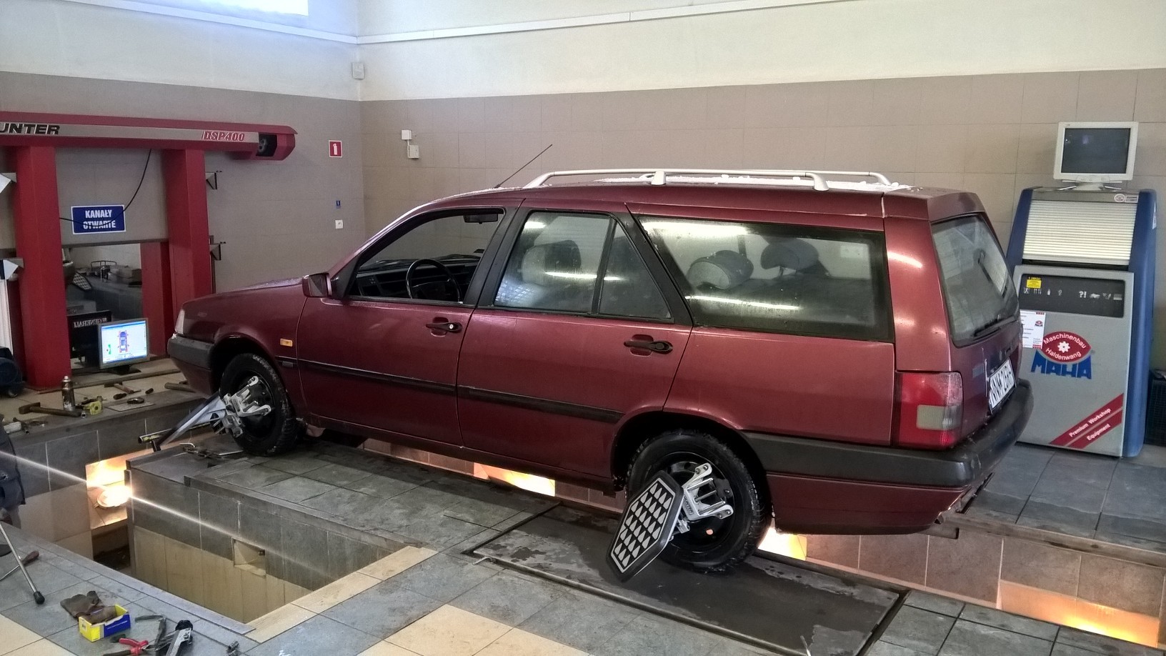

Wysłany: 17-01-2017, 19:21
A u mnie nie stuka ale mam założone nowe amortyzatory bo czułem że prawy ma już dość życia... i niestety dalej jest to samo. Koło wpada w dziurę (najgorzej na tarce albo poprzecznych przełomach asfaltu) i czuć jakby podskakiwało tak jak przy zdechłym amorku. Łomotu jakiegoś nie ma ale drażni mnie to. To łożyska wahacza..??
SOLO AUTO ITALIANE... ;-)
shagger78
Pomógł: 38 razy
Dołączył: 29 Lis 2011
Posty: 1262
Skąd: Góra Kalwaria
Wysłany: 17-01-2017, 22:17
Prawdopodobnie to lozyska wachacza.Jedz na stacje obslugi i spradz na szarpakach.Jeszcze lepiej jest odkrecic amortyzator,wyjac sprezyne i wtedy poruszac wahaczem na boki.Jakikolwiek luz to trzeba wymienic zestaw naprawczy wahacza.Wahacz ma chodzi gora-dol ale na boki ma byc zupelnie bez luzu.Wtedy jest dobrze.
Wysłany: 17-01-2017, 23:29
ARCHICAR, Przy zużytych łożyskach wachacza pomiędzy prędkością 70-90 km/h auto potrafi myszkować delikatnie. Jest to wyczuwalne. Nie zawsze można to dojrzeć poprzez skrzywienie tylnych kół /-\ najlepiej jest podnieść auto na lewarku, zdjąć prawe koło i poruszać wachaczem na lewo i prawo. Jak się rusza to już masz odpowiedź i lepiej wymień od razu bo to są wachacze żeliwne i jak uszczelniacze na łożyskach poszły to dostaje się tam woda i gniazdo koroduje i potem jest problem. :/
** Dodano: 17-01-2017, 23:31 **
P.s Wymieniałem to tydzień temu i powiem że nie jest do przyjemna robota dla mechaników ;) ale nie daj się skasować. Jak ciężko idzie to biorą 300 zł za robotę max za obie strony.
ARCHICAR
Wiek: 55
Dołączył: 15 Lis 2016
Posty: 20
Skąd: GDAŃSK
Wysłany: 17-01-2017, 23:41
Qrde.. źle jeśli to to...
To by też pewnie tłumaczyło czemu nie umieją dobrze ustawić geometrii przodu. Auto ma wszystko nowe z przodu i to Lemforder / TRW a i tak bardzo delikatnie ale ciągnie w prawo. Co ciekawe czasem nie ciągnie. To jest bardzo subtelne ale da się wyczuć.
Opony nowe Nokian 2016 więc nie ma mowy o złych kapciach. Niestety zbieżność ustawiali na komputerowych laserach itd.. i zakładali takie plastry miodu na tylne koła.. Jak te łożyska są wywalone to raz tak raz siak się może trafić... Dobrze kminię..??
