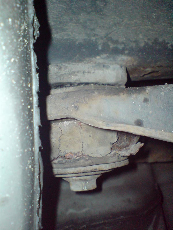

Sir-Rafał
Dołączył: 26 Gru 2007
Posty: 137
Skąd: Czarnków
Wysłany: 23-09-2008, 22:05
Sorki, że trochę odgrzeję temat, ale mój tył znowu daje bardziej znać o sobie.
Ja wymieniłem sprężyny i gumowe osłony do nich. Niestety problem, chociaż występował rzadko, to jednak nie ustał. Z powodu braku funduszy i nerwów porzuciłem sprawa, ale teraz problem się nasila. Podejrzewam, że problemem może być wahacz, ale do tego bardzo strasznie wygląda u mnie taka część, o którą chciałem zapytać jak się nazywa. Mianowicie chodzi mi o taki, jakby łącznik, który od strony zderzaka łączy tylną belkę z kastą samochodu? Jest to wręcz na końcu tej belki, od strony zderzaka.
I przy okazji, czy zestaw naprawczy wahacza tylnego to części które regenerują tą "śrubę" łączącą belkę z wahaczem? Taką obok jakiegoś wielkiego "kółka" odwzorowanego na belce i bardziej od strony auta?
Pozdrawiam i dzięki za podpowiedzi...
** Dodano: 24-09-2008, 14:07 **
Dla ułatwienia dorzucam zdjęcie tego wspornika, czy jak to się tam nazywa właśnie. Kto wie co tej jest, jak się to coś nazywa?
