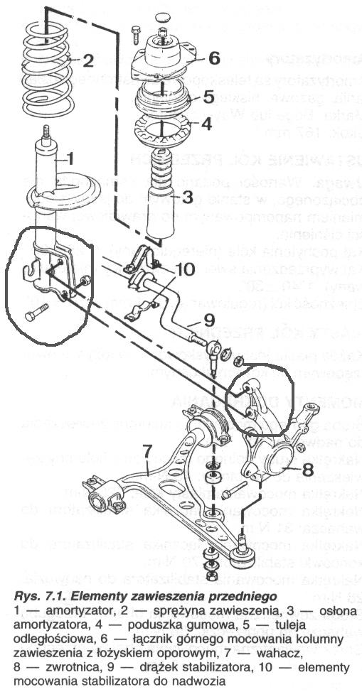

Sprawdź połączenie zwrotnicy z kolumną. Zdarza się,ze śruba sie popuszcza i zaczyna stukać i owym stukaniem z dziury okrągłej robi sie dziura owalna... A poduszka silnika napewno nie jest uszkodzona?

poduszek bym nie podejrzewał ponieważ w przeciągu 2 lat wymieniłem wszystkie trzy poduchy ... a odnośnie połączenia zwrotnicy z kolumną to które lementy sprawdzić ?
Fiat Tipo 2.0 8V
Wysłany: 04-03-2009, 19:08
te?!
Wysłany: 04-03-2009, 19:43
Raku, tak jest... znam przypadek w tipo,ze pukało właśnie na tym łączeniu...

Gościu włożył mi zwykłą śrubę która zabezpiecza sworzeń wahacza w zwornicy (oczywiście ja nic o tym nie wiedziałem).
Trzy dni po wymianie jeździłem i było ok, a potem zaczęły się stuki.
Byłem na trzepakach i wszystko ok. Dochodziłem do tego ze trzy dni i wyszło w końcu że śruba się wyrobiła (widocznie była za "miękka") i sworzeń zaczął pracować w gnieździe zwrotnicy. Kupiłem w ASO oryginalną i problem zniknął.
Teraz niestety znów stuka i na pewno to nie to samo bo sprawdziłem.
Sprawdź sobie tą śrubę bo może być zjechana lub gniazdo w zwrotnicy się "wystukało".
Weź trochę olejnej i maźnij połączenie sworznia wahacza ze zwrotnicą. Tak chyba najlepiej sprawdzisz czy sworzeń "pracuje" w gnieździe.

Dziś sobie przy okazji zajrzałem tam i jedyne co widzę, czyje, słyszę, to luz na zacisku :?

no niby u mnie też, ale prowadnice się czasem wyrabiają, i ja mam tu delikatny luz. tu pojawia się stuk, który przenosi się na kolumnę...
CHYBA ;D
Wysłany: 06-03-2009, 08:24
Raku, ja załatwiłem problem stukających prowadnic wazeliną techniczną bo smar okazał się być za rzadki ;)
Wysłany: 06-03-2009, 09:46
no to trzeba będzie narzygać w prowadnice smarem, czy wazeliną jak mówisz ;D
Wysłany: 06-03-2009, 11:00
Kajlon, ja tez nawalilem gestego smaru w gniazda prowadnic. przyznaje ze stukanie od razu zaniklo, ale na jakies 2-3 miesiace. Teraz znowu czynnosc trzeba powtorzyc :lalala:
