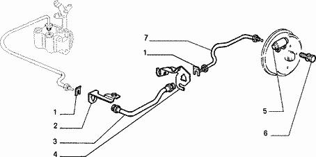

a tak w ogóle to może ktoś opisać albo najlepiej jakieś zdjęcie albo rysunek ja idą przewody hamulcowe z tyłu? chodzi mi to co jest za bakiem chyba to kolektora. jak się zabrać do wymiany i czy bak trzeba wyjąć czy tylko opuścić. jak ktoś to robił bardzo proszę o pomoc.
Wysłany: 12-08-2007, 15:28
Cos takiego:
