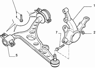

tu mam wahacz. jakby ktoś zaznaczył gdzie są te tulejki...
http://forum.tempra.org/imgshack/_f/f_0000266.png
Wysłany: 09-08-2007, 20:19
nr 5,to chodzi napewno o silentbloki,sztuka ok 25 zł,osobiscie sie w to nie bawie,bo zmienisz to a za dwa miesiące bedziesz miał luz na sworzniu i wtedy musisz kupic caly wahacz bo sa na stałe razeem z nim

Nr 5 to jedna tuleja a na wprost druga.

no i teraz pytanie czy bawić się w wymianę tych silentbloków czy lepiej całe wahacze? oczywiście u mechanika bo jak piszegepard, pod blokiem tego nie zrobie :( co się bardziej opłaca? diagnosta mówił że sworznie są ok.

jesli chodzi o moje zdanie na ten temat to tak jak napisałem wyzej,wymieniam cale wahacze i mam spokoj na jakis czas,teraz masz sworzen ok ale nie wiesz czy sie nie posypie za dwa miesiace. Nie trzeba sciagacza do koncowek drążkow, ten "uchwyt" co masz przykrecony do niego drazek ma takie wybrzuszenie zeby "napierać" w niego mlotkiem i koncowka sama wyskoczy,nie wolno walic w koncowke od dołu. Wahacz sie trzyma na czterech srubach ktore zazwyczaj odkrecaja sie bez problemu,sworzen tez wychodzi lekko i lacznik stabilizatora rozniez,wiec jesli masz klucze i jakies tam doswiadczenie to pod blokiem wymienisz bez problemu.
