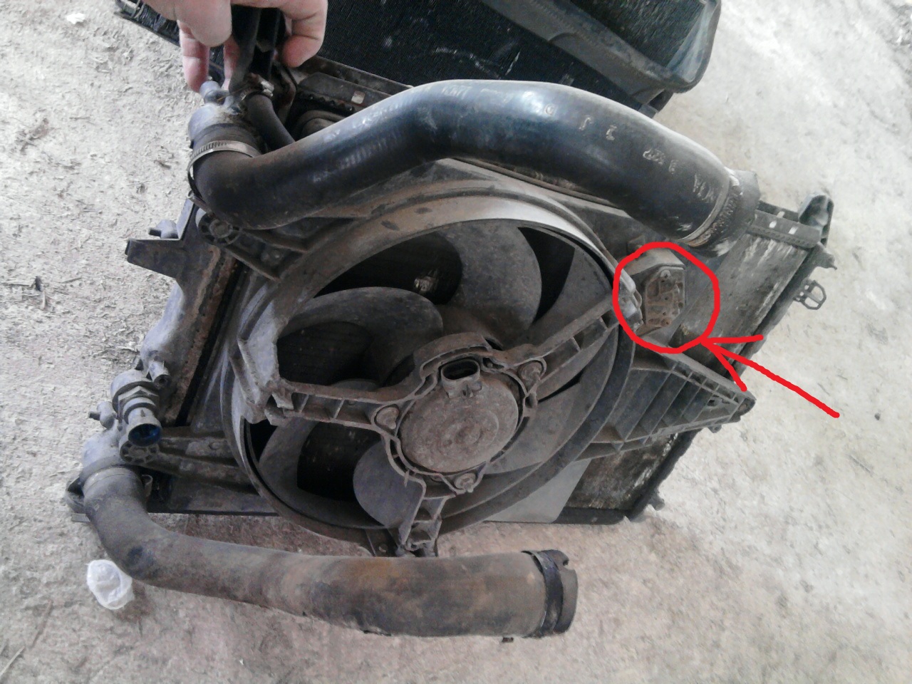

Co to za ?czujnik? w chłodnicy?

Od dłuższego czasu zastanawiam się do czego służy ta kostka. Ma jakieś dwie wypustki na wsuwki. Jeśli ktoś się orientuje będę mu bardzo wdzięczny za wyjaśnienie.

sądzę że to jest 'rezystor' czy tam układ od dwubiegowości pracy wentylatora.

i dobrze sadzisz to wlasnie to co mowisz

swoją drogą jak to jest podłączane, bo nie pamiętam.
Mam inny wentylator u siebie i działa tylko jednym biegiem, chyba drugim - tym późniejszym.

Dawid, to chłodnica z wersji z klima z tego co pamietam.

Dziwne że tylko z klimatyzacją bo mam już w 3 chłodnicy takie coś i nikt mi nie potrafił powiedzieć po co to służy.
Po co te wsuwki skoro drugi bieg jest włączany z czujnika?

Po to gdyż wiatrak sterowany jest również z poziomu sterownika klimatyzacji. Gdy uruchamia się klimatyzację zazwyczaj włącza się pierwszy bieg wiatraka (nawet w momencie kiedy silnik może mieć powiedzmy temperaturę 50C). Sygnał od drugim biegu może dojść z sterownika jak i czujnika.

Dzięki za wyjaśnienie.
