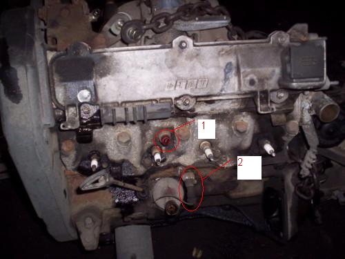

Odnośnie czujnika temperatury cieczy chłodzącej. Ten czujnik na zdjęciu to nr 1 czy 2. Tak poza tym co to za cudeńko jest ten drugi czujnik. Obydwa kablami połączone są z chłodnicą.
To nie mój silnik. Zdjęcie zapożyczone ;-)

Wysłany: 04-03-2008, 18:46
look.toronto, to ten 1

Wysłany: 04-03-2008, 18:51
Dzięki, a nie wiesz przypadkiem co to jest to drugie coś?

look.toronto napisał/a:
Czujnik lampki ciśnienia oleju.

sheriffnt napisał/a:
Wielkie dzięki. Wyjaśniłeś mi jedną z większych dla mnie tajemnic.
