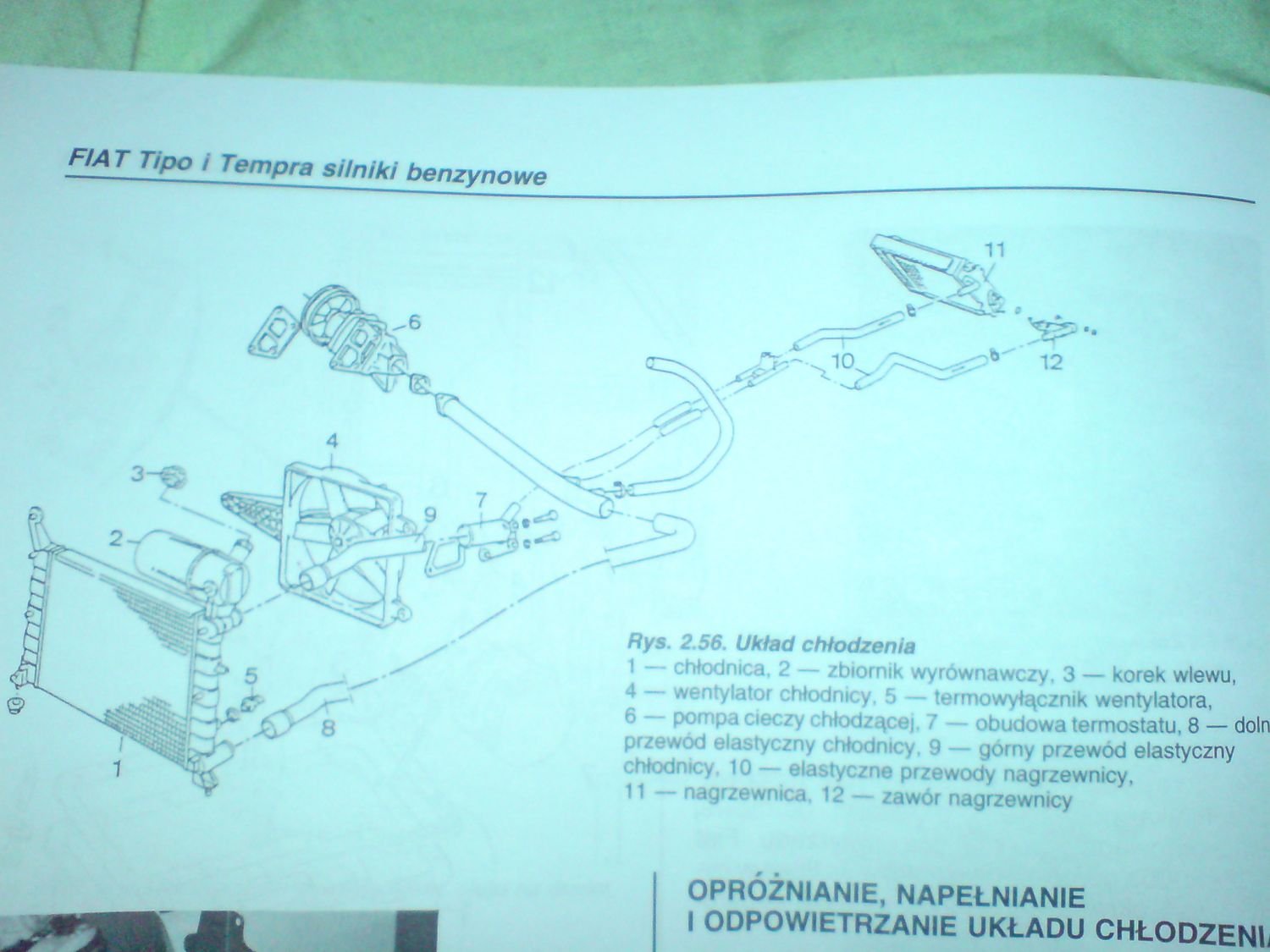

Witam,
tym razem mam problem z uk³adem ch³odzenia (fiatowski silnik mam zamontowany w innnym aucie i po kolei pojawiaj± siê k³opoty z innym uk³adem ;D ).
Na schemacie pokaza³em, jak jest u mnie pod³±czony obieg.
Mam nastêpuj±ce pytania:
1) czy ten obieg jest prawid³owy?
2) czy p³yn z bloku wyp³ywa w miejscu pompy, czy termostatu?
3) jak wygl±da ma³y obieg p³ynu? czy zawsze p³yn przep³ywa przez nagrzewnicê?
4) w obudowie termostatu mam czujnik temperatury oraz drugi, nie podpiêty czujnik. od czego on jest?
Pozdrawiam.
Raczej nie ;)
Jesli masz tak jak na schemacie to maz wszystko pogmatwane. Nie widze zaworu nagrzewnicy, tzn. nagrzewnica powinna miec mozkliwsc "odciecia" od obiegu (latem). Ty masz jeden duzy obieg widze, a gdzie ma³y :?: Wg. rysunku to po masz termostat :?: jesli on nic nie zamyka :?: jest w srodku obiegu (jedynego).
Ogólnie ten rysunek nic nie mówi poza tym, ze albo zle to narysowa³es, albo to, ze masz nezle nak±binowane ;)

z tego rysunku wynika, ¿e jak silnik niedogrzany i teoretycznie powinien byæ ma³y obieg wody to ... pompa pompuje do ch³odnicy ? Do nagrzewnicy ?

Panowie, macie schemat tego uk³adu, tak jak powinien wygl±daæ? Zaopatrzy³em siê w ksi±¿kê o Tipo ale tam rysunek jest mocno pogl±dowy...

Póki co masz tu schemat od 1.4 / 1.6 - ogólnikowo powinno byæ to samo chyba. Ale nie w szczegó³ach. Nie mam niestety schematu od 1.8 - 2.0.
** Dodano: 06-04-2010, 23:24 **
rasta napisa³/a:
jak po mojemu z termo. Raczej na pewno
rasta napisa³/a:
tylko wtedy jak odkrêcisz zawór nagrzewnicy czyli dasz na ciep³o
Ano w³asnie wiekrzosc jest to samo, ale w 2,0 16V jest jeszcze poprowadzone (na ma³ym obiegu) ch³odzenie oleju (przy filtrze) ;)

Hej,
a nie ma kto¶ dok³adnego schematu, jak to powinno wygl±daæ przy tym silniku?
Sadzi³em, ¿e obieg jest taki:
ma³y: termostat, nagrzewnica, pompa, blok, termostat
du¿y: termostat, ch³odnica, pompa, blok, termostat
Je¶li przeplyw przez nagrzewnicê mo¿a zamkn±æ, to jak dokladnie przeplywa p³yn przy zamkniêtym przep³ywie przez nagrzewnicê i ch³odnicê?
