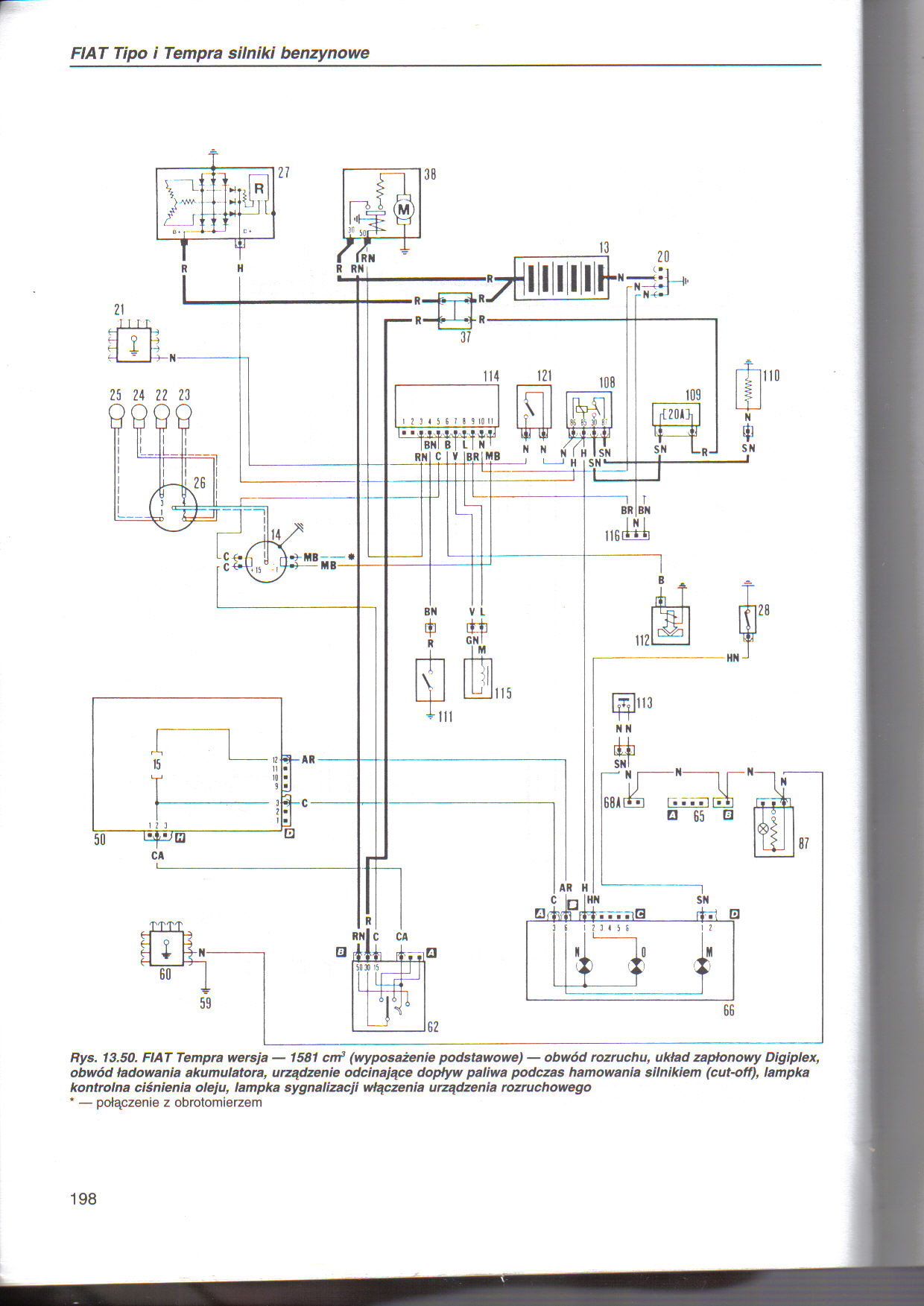

Tu masz schemat.
114 to digiplex
14 to cewka wysokiego napiêcia
62 stacyjka
C-kolor pomarañczowy
MB-kolor br±zowo-bia³y
Jaki widaæ na schemacie ze stacyjki idzie zasilanie-przewód C na cewkê i wychodzi dalej do digiplexu.Czyli te przewody s± w cewce zmostkowane.
Taka sama sytuacja jest z przewodem MB.Przewód ten wychodzi z digiplexu i idzie do cewki.Tam jest zmostkowany z drugim przewodem i idzie on do obrotomierza.
Ten pierwszy od zderzaka to prawdopodobnie zasilanie z cewki, a drugi zasilanie digiplexu.Bez tego autko nie zapali.

Bardzo dziekuje za GENIALNE wytlumaczenie, teraz wszystko zrozumialem - czas na naprawy : )

mknt, masz schemat wy¿ej i na dodatek wszystko opisane.Dwa s±siednie przewody maj± mieæ 12V po za³±czeniu zap³onu.Napiêcie "przychodzi" do cewki ¿eby j± zasiliæ i potem "wychodzi" i "idzie" co modu³u Digiplex aby tak¿e go zasiliæ.
Z kolei z modu³u zap³onowego Digiplex wychodzi przewód który "idzie" do cewki po czym wyprowadzony jest przewodem obok i "idzie" on do obrotomierza.Przewodem tym przesy³ane s± impulsy,które cewka zamienia na iskrê.
Mo¿e Digiplex nie ma zasilania :?:
