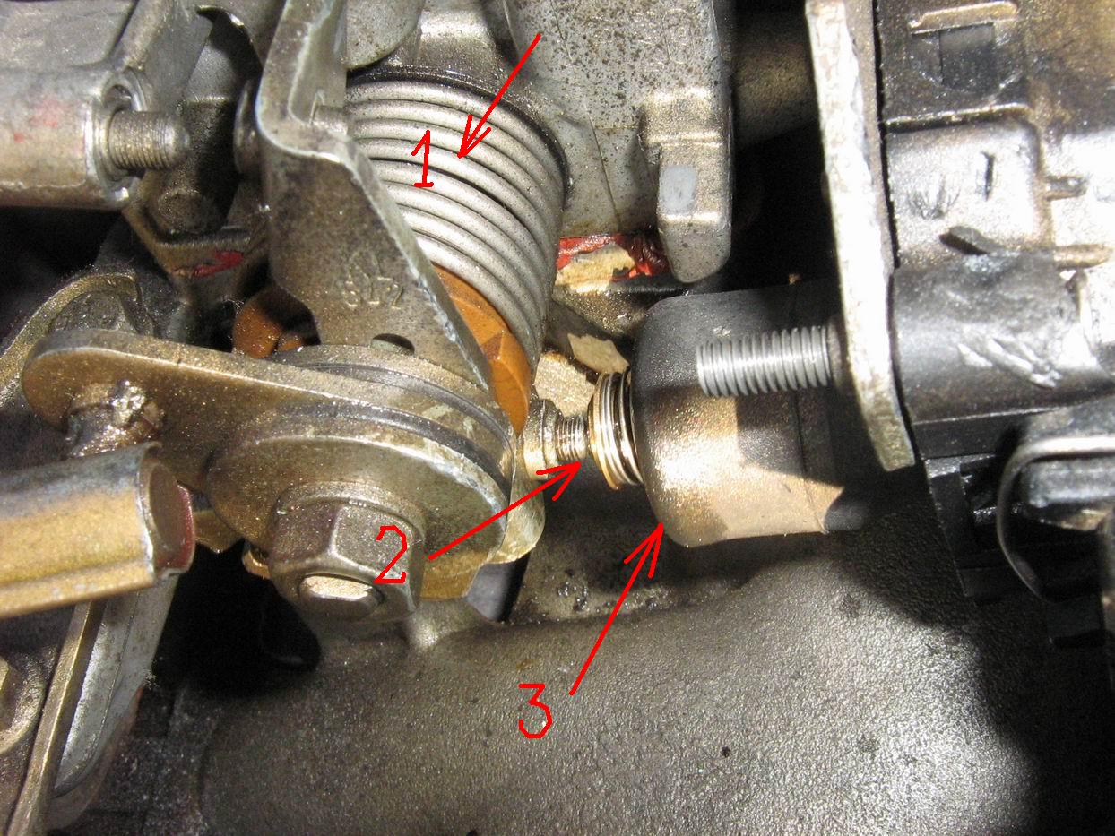

W sumie wiem, co jest nie tak, ale nie bardzo wiem co jest do wymiany, bo pierwszy raz bawię się w monowtrysku. A więc problem dotyczy Tempry 1.6ie. Na zimnym silniku jest wszystko ok, tzn. obroty okolo 1000 obr/min, ale po jakims czasie przepustnica nie wraca na swoją pozycję i obroty mam nawet pod 3000 obr/min. Opiszę według zdjęcia:
Więc chodzi o to, że mechanizm oznaczony jako '1' po dodaniu gazu nie wraca całkowicie na swoją pozycję. Wygląda to tak, jakby nawinięta sprężyna była za słaba, żeby docisnąć końcówkę '2' do czujnika '3'. Tzn. dotyka go, ale nie powoduje wciśnięcia tego czujnika i tym samym obroty nie spadają. Po ręcznym dociśnięciu wszystko wraca do normy. Byłbym wdzięczny, gdyby ktoś opisał mi przy okazji wyszczególnione części nazwami, bo nie wiem co to jest (do tej pory tylko gaźniki miałem)

3 to silniczek krokowy i to wlasnie on odpowiada za obroty na jalowym a w twoim przypadku on sie wiesza i blokuje po wysunieciu gdy dodajesz gazu i z tad takie wysokie obroty poczytaj o nim i albo czeka cie czyszczenie albo wymiana

ciechu, nie baw się w czyszczenie ,tylko wymień na nowy ;) jeżeli to 100 % on ,ale po tym co piszesz to tak ,,radze ci ,śrubki z tyłu masz 3 ,wyczujesz palcami ,są na takie specjalne imbusy ,ale ja wiem że są przerobione na śrubokręt płaski ,tylko taki króciutki musisz mieć ;)
Wysłany: 06-08-2009, 12:04
ciechu, co do krokowca to wymiana na nowy by pewnie pomogła, ale na funkiel nówkę, tylko one trochę kosztują - kupisz używkę i nie wiesz ile pojeździsz - jak rozbierzesz ten co masz to w środku jest sprężyna - odwróć ją i poskładaj z powrotem. Dodatkowo sprawdź czujnik położenia przepustnicy.
Wysłany: 06-08-2009, 12:15
właśnie znalazłem powód dla którego przepustnica nie wraca na swoje miejsce. Otóż wygląda to tak, jakby na ośce przepustnicy był lekki luz, tzn ośkę można docisnąć o około pół milimetra w kierunku wtrysku. Jak puszczę to wraca z powrotem. I tu jest problem. Przy dociśniętej ośce przepustnica w gardzieli (ta blaszka) pracuje poprawnie, jak puszczę to trze o wnętrze i się zawiesza. I teraz pytanie. Co dalej? Można ustawienie tej blaszki wyregulować na ośce, czy raczej nie? Nie wiem jak się tego problemu pozbyć.
Posty: 2216
Wysłany: 06-08-2009, 19:47
ciechu, jeżeli masz wytartą ośkę to do wymiany jest korpus monowtrysku.
