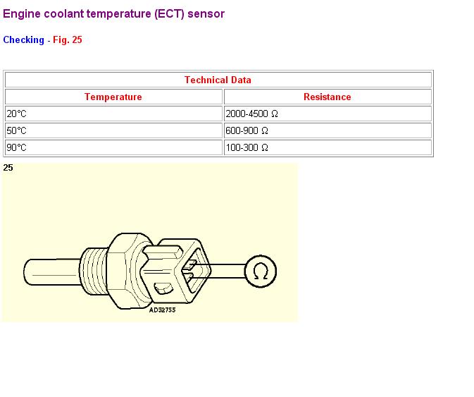

KrzychuB, jest to czujnik temperatury silnika i może zawyżać spalanie,jeśli jest uwalony.Przed zakupem sprawdź jaką ma średnicę gwintu bo są dwa rodzaje,albo zapodaj fotę.Powinien być też numer.
Wysłany: 03-07-2011, 11:39
jeśli czujnik wypiął i obroty zwariowały zaś wpięcie z powrotem je uspokoiło to czujnik raczej ok. po za tym gdyby czujnik był uwalony to miałby problemy z odpalaniem na zimnym lub na ciepłym.dodatkowo zamiast wymieniać mozna go samemu sprawdzić mernikiem
