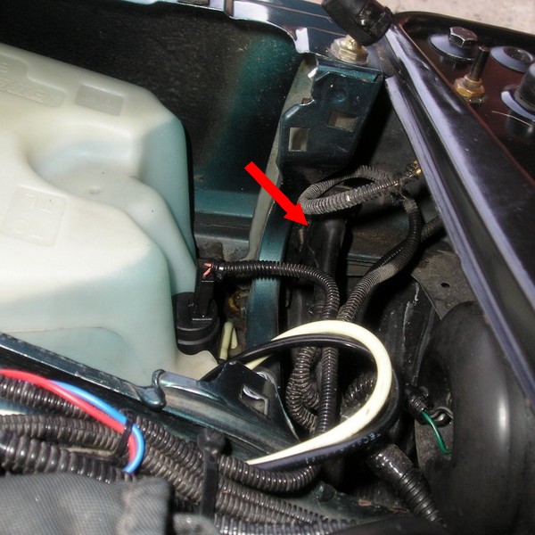

nie rozumiem, jak to dalej masz podłączone kable od cewki zapłonowej do aparatu z boku głowicy? Cyknij dokładną fotkę silnika chce to zobaczyć. Jakim prawem ci to działa i co przesterować ci zapłon? no i po co w takim razie aparat w blok silnika (gdzie tu logika)?
CUT-OFF
A tak to działa gdy masz digiplex
Jedyne zdjęcie jakie mam

Dla to co masz obecnie pod maską jest bez sensu. Rozwiązanie jakie widzę to albo zdobyć sprawny digiplex i przywrócić do oryginału, albo poszukać modułu cut-off z oryginalną wiązką i podłączyć (schematy masz wyżej) oraz pozbyć się aparatu z głowicy. Podciśnienie też jest z fantazją zrobione, a sam aparat mam wątpliwości czy jest w ogóle dobrze ustawiony. Ponadto nie widzę żadnego przewodu podłączonego z aparatu do cewki. Do tego połowa "flaków" wisi luźno. Jak zwykle gazownikowi nie chciało się przymocować parownika na stałe, a pojemnik z pompy też wygląda jakby lewitował, nie wspomnę o alarmie i rurze z dolotu która jest w jakieś nie naturalnej pozycji. Obstawiam jakiś rasowy stożek z allegro. Taka kombinacja jak za załączonej fotce na pewno nie daje dobrego spalania ani osiągów. Zrobisz jak uważasz.
