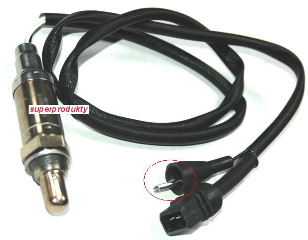

Tak jak w temacie za co odpowiada ten kabel z wtyczka zaznaczona na fotce ? Nie przypadkiem za grzałkę w sondzie lambda ? (u mnie jest ta wtyczka koloru żółtego i w środku strasznie zardzewiała. Podejrzewam ze przez to może działać nie poprawnie.
Jest to kabel sygnałowy sondy. Za grzałke odpowiada ta 2-pinowa wtyczka :)

A ok dzieki krzysiek82. Skoro to kabel sygnałowy to nie wiem jakim cudem tak zasyfialy dziala niby prawidłowo ;p
