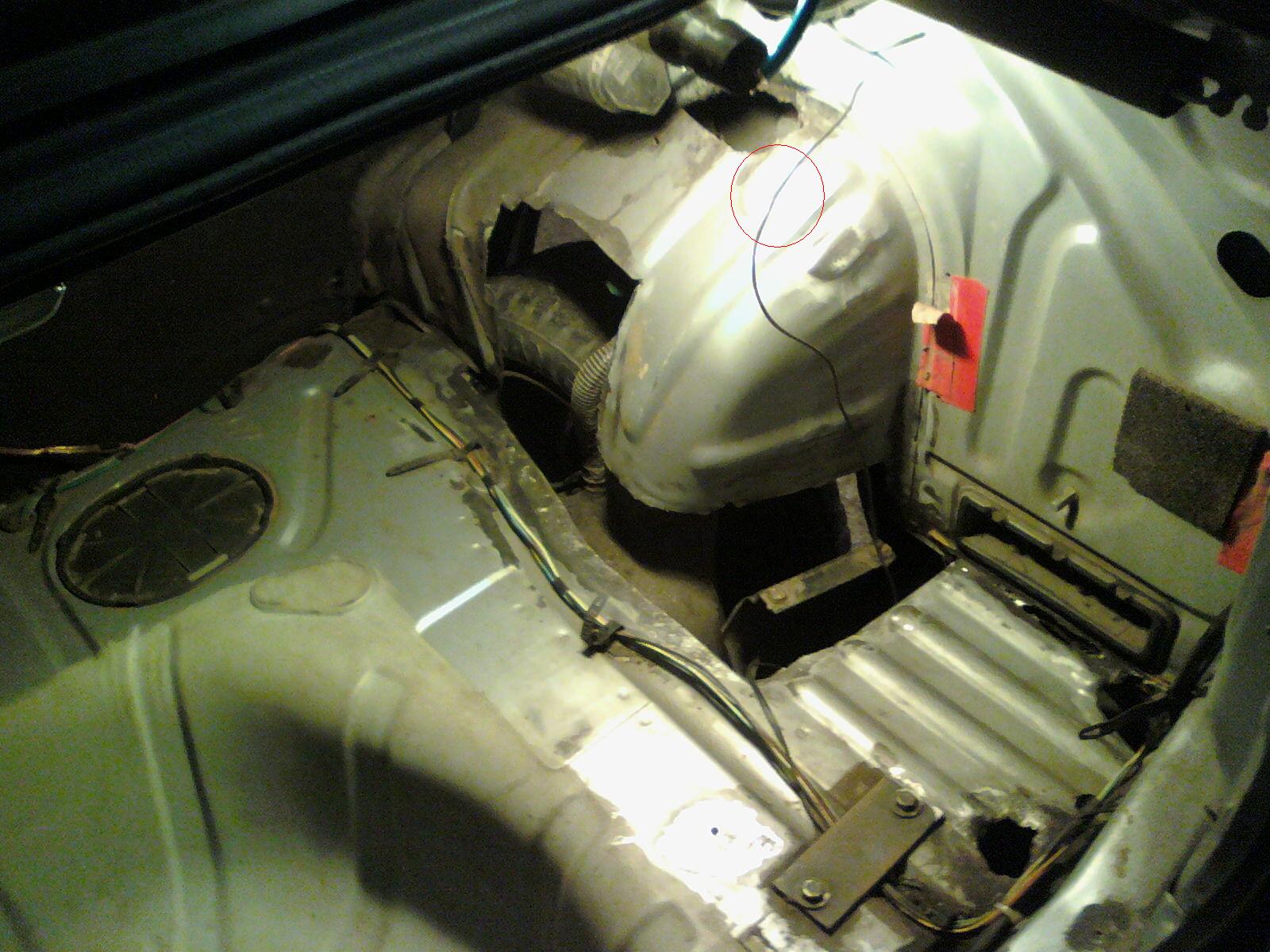

Witam. Panowie podczas walki z rudą. Przez nieuwagę niechcący nadciąłem cienki przewód. Który idzie pod nadkolem od wlewu paliwa.
Na fotce zaznaczyłem mniej więcej miejsce przewodu. Mam kilka pytań do was panowie: Za co odpowiada ten przewodzik ? I jakie mogą być konsekwencje jego naciecia ? No i ostatnie czy istnieje jakiś sposób na naprawienie owego przewodu ?

Jeśli to jest przewód elektryczny co za problem? lutujesz izolujesz i po sprawie. Pytanie ty chcesz matami i żywica łatać to nadkole? Miało być kilka nie znacznych dziur w podłodze, a nie pół nadkola. Tu już tylko migomat i cienka blacha pomoże.
Nie nie to nie jest ten przewodzik widoczny na zdjęciu. On jest paliwowy i idzie pod nadkolem.

Hmmm, jeśli tak to mogłeś obciąć albo główny przewód do tankowania albo cieńszy przewód odpowietrzenia baku. W obydwu przypadkach nie jest dobrze, na pewno tak nie możesz zostawić. Zbierające się opary w nadkolu, a może nawet w bagażniku jeśli będzie jakaś nieszczelność np. w upalne dni mogą doprowadzić do nieszczęścia. Jak to naprawić? Jeśli to ten cieńszy to na razie tylko taśma izolacyjna mi do głowy przychodzi. Oczyścić przecięty przewód dokładnie, bo na pewno pełno na nim syfu spod koła i sukcesywnie dobrą taśmą mocno ją naciągając owijać dookoła na zakładkę idąc od góry do dołu i z powrotem. Trzeba to bardzo dokładnie zrobić tak żeby nic nie odstawało. Każda nierówność i będzie tam wchodziła woda i powoli niszczyła klej z taśmy. Opcja nr dwa wymiana całego przewodu, poszukać na szrocie, allegro, świstakach itp. może u nas w dziale części, kupić i wymienić. Tak będzie najpewniej. Nie mam więcej pomysłów

taśma to raczej nie jest najlepszy pomysł i nie woda będzie największym zagrożeniem, tylko sama benzyna i jej opary. Kleje na taśmach opierają się na rozpuszczalnikach organicznych, tak jak na zwykłych naklejkach, a czym najlepiej się usuwa naklejki? Nie benzyną przypadkiem? Dlatego lepiej poszukać całej rurki na zmianę.
No właśnie ten cieńszy nadciąłem...
A mogę wiedzieć jak sie go zmienia ?

Keray69, zmierz średnicę zewnętrzną tego przewodu, kup przewód gumowy bardziej elastyczny z taką samą średnicą wewnętrzną o długości "bezpiecznej". Wsuń oba przerwane końce w ten łącznik i po kłopocie. Tylko żeby Ci nie przyszło do głowy podgrzewanie zapalniczką, bo będzie bigos z mięsem.
