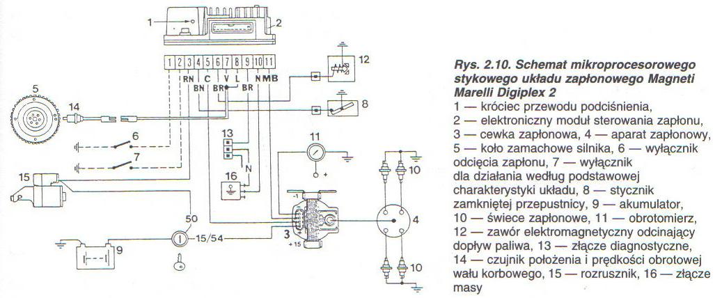

Zmierz jeszcze CPW-Czujnik Położenia Wału.Jest on za silnikiem i odczytuje położenie wału korbowego.Wtyczka tego czujnika znajduje się za akumulatorem.W przeciwieństwie do digiplexa CPW jest dość częstą awarią.Powinien mieć według książki od 486Ω do 594Ω ale mój ma ponad 600Ω i śmiga normalnie.
Masz tu schemat układu zapłonowego,abyś mógł pomierzyć napięcia.Jak widzisz zasilanie digiplexa idzie też z rozrusznika.Sprawdź ten przewód (dwa spięte razem) czy się nie urwał.

ZielonyTBG,
dobrze że przysłałeś ten schemat, bo jest na nim zaznaczony czujnik uderzeniowy (odcięcia zapłonu) i tego właśnie też szukałem, bo może to być też przyczyna...

ronnie_gnr, ZielonyTBG,
jak coś to dam znać
kolego on tylko rozłacza pompke paliwa zeby nie chodziła i paliwa nie podawała :)

Podałem Ci schemat i pytam czy mierzyłeś zasilanie digiplexa i cewki.Chodzi też o rezystancję pomiędzy masą digiplexa a silnikiem.
