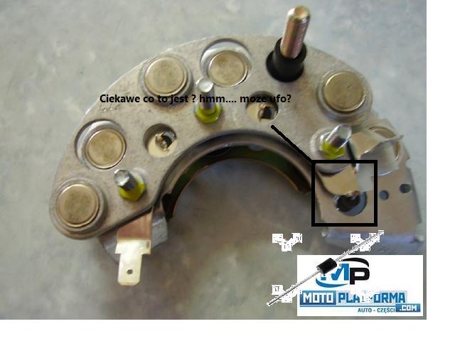

Larry075, link przedstawiający diodę prostowniczą, który podesłałeś nie ma nic wspólnego z diodami zastosowanymi w alternatorze ... na fotce widzimy jaką diodę 2-3A , ciężko określić bo nie ma pkt odniesienia ...
diody w alternatorze wyglądaja tak
te diody występują w 2 odmianach . jest z plusem na obudowie zaś druga z minusem na obudowie ... należy określić, która jest uszkodzona ( wystarczy sprawdzić miernikiem, która ma "przejście" w obie strony ), wyjąć ją i pokazać sprzedawcy w elektronicznym aby dobrał właściwą :) )

leśniczy, temat arternatorów badam juz dłuzszy okres, diody które przedstawiłeś na fotografi to diody które prostują napięcie wyjściowe a dioda którą przedstawiłem na zdieciu to diody wzbudzenia wirnika arternatora i są własnie małe, później przedstawie Ci zdięcie całego gotowego mostka
Wysłany: 19-09-2010, 13:16
Larry075, przecież wyżej ja wstawiłem fotke mostka więc co jeszcze chcesz wstawiać ?

To zobacz dokładnie jakie zdięcie wstawiłeś, bardzo powoli zobacz jak to wygląda. Tylko nie spiesz się bo pewnie przeoczysz i będziesz się kłucił. Mała podpowiedź, w prawym dolnym rogu mosta jest właśnie umieszczona dioda o której mówie, za chwile Ci zaznacze skoro jesteś pewien.
ps. jeśli chcesz to pójde, wymontuje alternator zrobie zdięcie ale jeśli się okaze że takie tam są to stawiasz 5 piw i pizze, ok?
** Dodano: 19-09-2010, 17:21 **
To nie diody występują tylko konstrukcja, są poprsotu inaczej podłaczone bo jak wiadomo dioda przewodzi tylko w jednym kierunku i to bez znaczenia gdzie jest plus a gdzie minus.
należy określić, która jest uszkodzona ( wystarczy sprawdzić miernikiem, która ma "przejście" w obie strony ), wyjąć ją i pokazać sprzedawcy w elektronicznym aby dobrał właściwą )
Jeśli była by uszkodzona jedna z diód to w najlepszym przypadku masz dyskoteke z przodu a w najgorszym jedziesz na zwarciu co uszkodzi pasek lub nawet dojdzie do upalenia uzwojenia.
